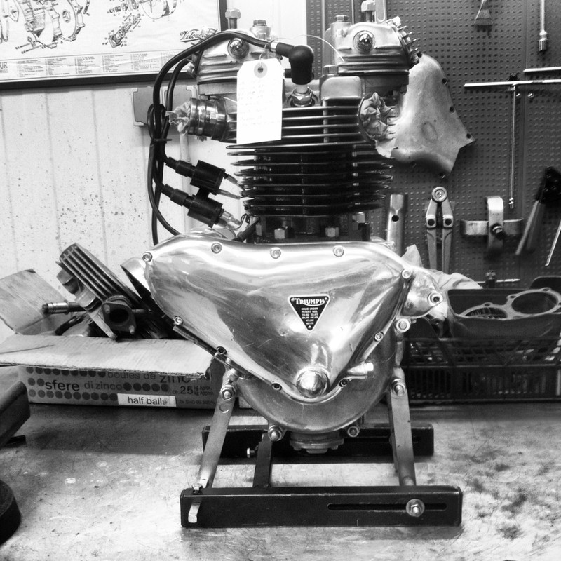

TRITON WILD a écrit ::D
le même ..... en large !
joli boulot, ali ou unox :mrgreen: :mrgreen:
je peux toujours lui demander ...! à ton rosbif . :D
a vue d œil c est de l alu polie :wink:
si tu m envoie un modele je t en fabrique un :wink:

Oui, le mien est pour un Slimline...et oui encore, c'est de l'alu poli...chicos!
8)

Ohla !! C'est de la pièce BSA, les tôles !! Faudrait voir a respecter les copines !

@ Philippe, bien vu les toles de protection devant les carbus !
faut surtout remercier les ingenieurs de ché BSA :mrgreen:
Jivaro
Messages : 3481
Localisation : Voxanie
Re: un p'tit bonheur ! Simple comme...la naissance d'un Trit
Message non lu par Jivaro »
Ben non, parce que ce n'est pas pour le vapor lock, mais pour éviter les fuites d'essence sur la magnéto. Pour le vapor lock, on met une cale calorifique, et éventuellement un déflecteur large.
toutafé
j'ai eu plein de sueur froide a regarder l'essence couler sur la magneto quand je titillais
sans parler d'histoire de motos qui brulaient dont quelques un parlaient regulierement :mrgreen:
zetais pas si con ché BSA

C'est bien parce que les premières A7 prenaient feu que chez BSA ils ont trouvé cette parade. Je vais aussi en mettre sur la TriBSA

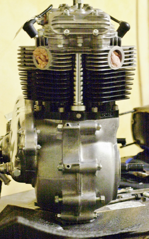

Vilo T140 ajusté au carter, (pas allegé, dommage)
bielles usinée dans la masse, (marque?)
Kit Morgo 750 - piston 10 à 1, ou 10.5 selon le joint culasse
Culasse T120 72, c'est pas que ça me plaise, pour un pré-unit,
mais c'est tout ce que j'avais de correct pour monter sur morgo !
AAC 3134 - poussoir R - pompe Morgo G DB -
Magneto BTH alaiktronique
carter distrib modif pour joint spy
