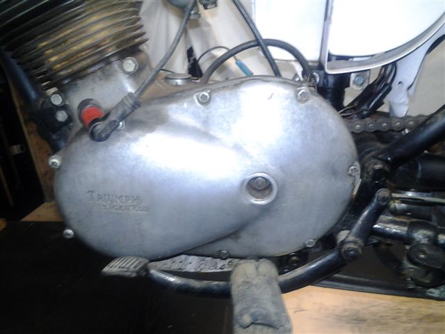

Voici son Numéro de série F 4421 A
Impossible de trouver l'année avec ça ???? :shock:
philippe 13
Messages : 3131
Re: Une petite triumph
Les logos triumph dans les barettes sont faciles à trouver.

Le Bulk a écrit :Voici son Numéro de série F 4421 A
les numeros 3389 ou 4421 sur le cadre sont des numeros de fonderie
c'est le numero du moteur qui donne l'année

philippe 13 a écrit :Les logos triumph dans les barettes sont faciles à trouver.
Ou ça ?... :shock:
sur une moto de trial dont le but est d'etre le plus leger possible
je vois pas bien le montage des barettes et des logos en ferrailles

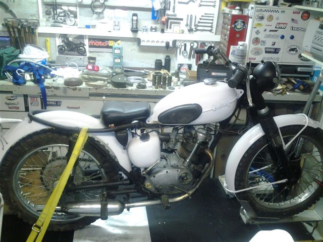

Tu vas sûrement pouvoir m'aider .... Je suis en train de faire la vidange , mais j'ai eu beau retirer les deux vis sous le carter , ça a à peine coulé ... Il en reste plein le bocal ??? .... C'est quoi la méthode ? Je précise que j'ai un niveau correct en mécanique ... Mais en allemandes ou japonaises ... C est ma première anglaise ... :mrgreen:
Je préfère demander que de faire des bêtises ...
J'ai la doc atelier , mais si tu as la doc utilisateur je suis intéressé :D

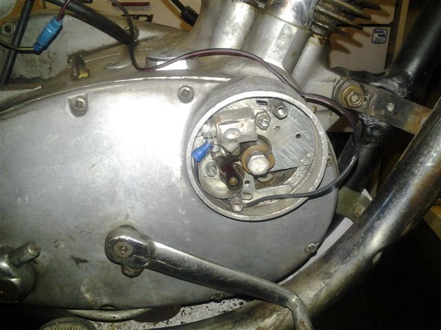

Le Bulk a écrit :Sur le bas moteur il est inscrit 8639 ... Mais c'est impossible qu'elle soit de 1954 ... :shock: :shock: :shock:
86390 serait plus credible avec les vis platiné
verifie qu'il n'y a pas un numero effacé

Le Bulk a écrit :Tu vas sûrement pouvoir m'aider .... Je suis en train de faire la vidange , mais j'ai eu beau retirer les deux vis sous le carter , ça a à peine coulé ... Il en reste plein le bocal ??? .... C'est quoi la méthode ? Je précise que j'ai un niveau correct en mécanique ... Mais en allemandes ou japonaises ... C est ma première anglaise ... :mrgreen:
Il te faut vidanger le réservoir d'huile,sous la selle à droite.
