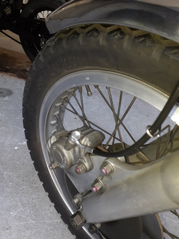

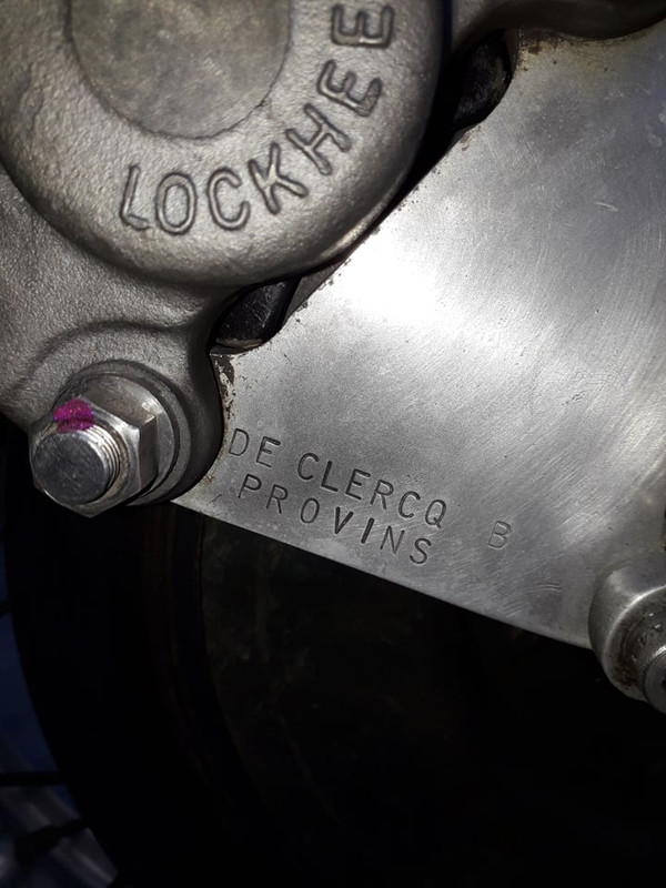

Pour la purge de l'étrier, qq photos pour voir la position des canaux de purges et point "haut" pour choper la dernière bulle d'air.
Le canal de purge à une forme de T / Y, deux longs canaux remontent de chaque piston pour se rejoindre en un canal unique de qq mm sous la vis de purge. L'usinage a du être fait en 2 étape, 1 perçage vis de purge direction le piston coté rayons de roue puis un second perçage piston exterieur / 1er canal.
Dans mon cas lorsque l'étrier est monté, le point haut (où va se loger la bulle d'air naturellement) n'est pas aligné avec l'orifice de la purge mais avec le trou de remplissage de l'arrivée de durite du coup ça ne m'étonne pas que la purge par poussée via la vis de purge soit plus efficace.
La photo déforme un peu la perspective :

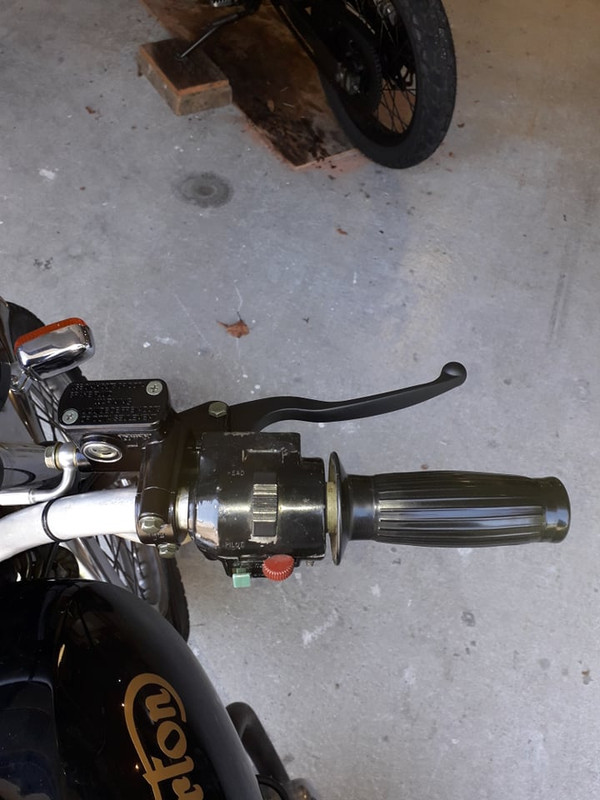

Bonjour à tous,
Maintenant que la belle tourne correctement, forcément on est tenté de mettre un peu de gaz...
Ceux qui connaissent les petites routes de l'arrière pays de Bidart (64) savent qu'il est agréable d'avoir un peu de frein, surtout pour moi qui découvre ces routes...

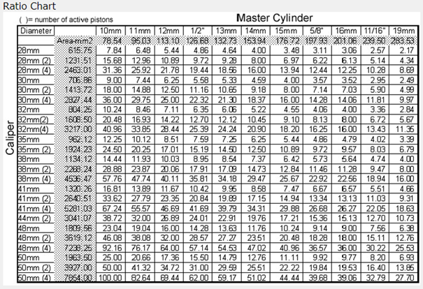

Le premier et précédent proprio a monté un étrier AP sur la plaque quivabien en gardant le MC d'origine. Après avoir rénové ce MC, vérifié les alignements, installé les plaquettes qui me sont parue les + tendres (pas facile via le net), je n'ai jamais trouvé le freinage avant souhaité. Faut dire que 20 ans de trial donne la fâcheuse habitude de toujours avoir 1 ou 2 doigts en permanence sur le levier de frein et de ne freiner qu'avec 2 doigts...pas gagné avec la Commando
J'ai donc pris la décision d'installer un MC chinois de 11mm , ce qui avec mes pistons d'étrier AP en 41.3 me donne un ration de 27.79...Le jour et la nuit
, je sais c'est moche, la bocal n'est pas rond...patati patata, mais quel panard de rouler enfin sans appréhension.

Pour améliorer le freinage une fois que tu as changé le maître-cylindre, la qualité des plaquettes est importante (SBS ou Ferodo Platinum bien mieux que les standards à mon goût).
L.
L.
- michelm
- Messages : 2520
Re: Freinage norton commando MK3
Un MC de 11 mm chinois, je leur fais confiance pour l'électronique etc mais là j'avoue que j'aurais tendance à être méfiant.
Je cherche plutôt des équipements d'origine d'autres motos, ou du Brembo, Beringer, etc.
C'est sûr qu'avec du 11 mm ça doit freiner facilement mais on perd probablement de la sensibilité, faut essayer un MC Beringer (axes sur roulement à billes) pour se rendre compte de ce que ça apporte, mais ce n'est pas le même tarif !
Attention aussi que c'est une modification (j'en ai fait aussi !) qui rend la moto bien différente de son homologation avec d'éventuelles conséquences (assurances etc.).
