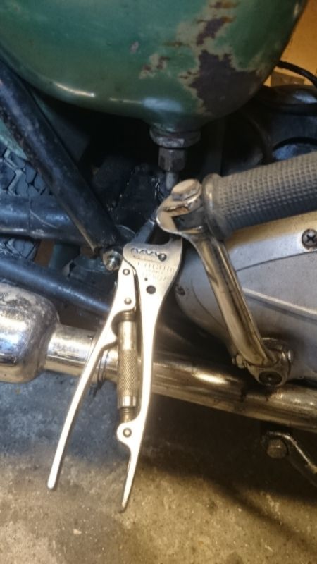

Pour ma bsa qui wet sump comme un british boit de la boddington, je mets une petite pince étau sur la durite d'alimentation, elle dépasse bien en travers sur le chemin du kick. Pas de risque d'oubli, au pire une durite qui s'use un peu vite sous les mors.

Illustration

Merci pour la photo. Un C15?
