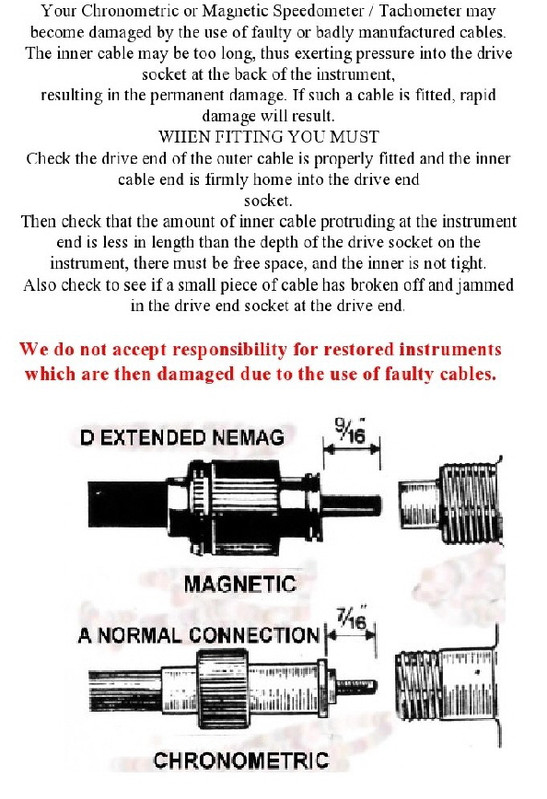

J'ai eu un échange de mails avec Arthebise à ce sujet, il est intéressant , le voici:
Bonsoir,
Pour répondre à vos questions :
Il y avait à l’époque 3 modèles pour les SMITHS :
1 modèle pour les Chrono
1 modèle pour les magnétiques 1ère version (arbre épaulé)
1 modèle pour les magnétiques 2ème version (palier interne avec roue bronze)
Les modèles diffèrent au niveau de la saillie du carré / bague ou épaulement du câble
Une saillie non conforme entraine une poussée axiale sur l’arbre qui entraine alors des usures prématurées des mécanismes.
Ce sont surtout les magnétiques 2ème version qui sont extrêmement sensibles aux poussées axiales, il peut être détruit après qqs heures de fonctionnement.
Les chronométriques y sont également sensibles.
Concernant votre cas, on le saura à l’ouverture, c’est l’état de la plaque palière de l’arbre qui indiquera si la cause est une poussée axiale.
L’usure de cet engrenage peut être également dû à l’usure de l’axe de l’engrenage du mécanisme chronométrique.
Le dépassement de votre câble ne devrait pas excéder 11 mm maxi.
Ensuite il faut que la section du carré soit correcte et que le bout soit bien “mouché” car le câble coulisse dans l’arbre pendant le fonctionnement, il ne faut donc pas d’arêtes vive qui gêneront le fonctionnement.
je sais que de nombreux clients on des soucis d’appro de câble conforme....
Comme tu dis Carcaien: c'est simple: je vais le couper et limer les arêtes.
Ca devrait être bon comme ça :wink:

Je déterre ce sujet, car j'ai le même problème avec un câble de compteur Chronométric sur ma Comet. J'ai fait réparer le compteur dont les Miles ne défilaient plus par Laurent Arthebise et avant de me l'envoyer, il m'a envoyé une doc indiquant que le dépassement doit être d'environ 9.5 mm, or j'ai presque 13 mm. C'est certainement ce qui a provoqué le problème.
Si je dois le recouper, il me conseille si possible de l'étamer avant pour éviter un effilochage. Je vais commencer par faire un essai sur un câble un peu HS avant d'attaquer le bon câble avec un Dremel.
Elmo, tu l'avais recoupé finalement ? Et comment ça s'était passé ?

J'avais acheté un câble adapté chez Chatokhine.
Je crois que Venhill en fait aussi, mais faut les faire venir.
J'ai en mémoire 11mm max et non 9,5mm mais fais plutôt confiance à la doc d'Arthebise.

https://www.timelessmotorcycles.co.uk/html/cables.html
Un lien vers un spécialiste anglais qui donne les longueurs totales des câbles pour les machines les plus courantes.
Et la différence entre magnétique et chronométrique.

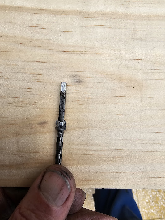

J'ai fait ça ce matin. J'ai dégraissé le bout du câble à l'acétone, l'ai étamé, puis j'ai raccourci de 2mm à la Dremel avec un disque et fait des arêtes adoucies.
Le dépassement n'est plus que de 10,8mm. Ça ne me semble pas mal et n'a pas été trop difficile. J'avais fait avant un essai sur un câble HS avant. Il faudra que je vérifie que ça coulisse bien quand j'aurai le compteur.
