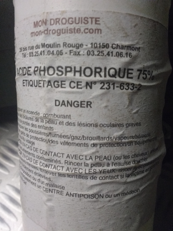

j'avais acheté ça il y a quelques temps pour de la boulonnerie et autres babioles (acide phosphorique).
Voilà ce qu'on en dit dans wikipédia:
L'acide phosphorique est souvent utilisé en solution dans des produits utilisés en mécanique pour dérouiller les pièces métalliques. Il sert aussi à la phosphatation de pièces métalliques pour les protéger de l'oxydation à l'air libre...
Je vais essayer le vinaigre, c'est à la mode, pis si ça fait pas de bien, ça peut pas faire de mal.
