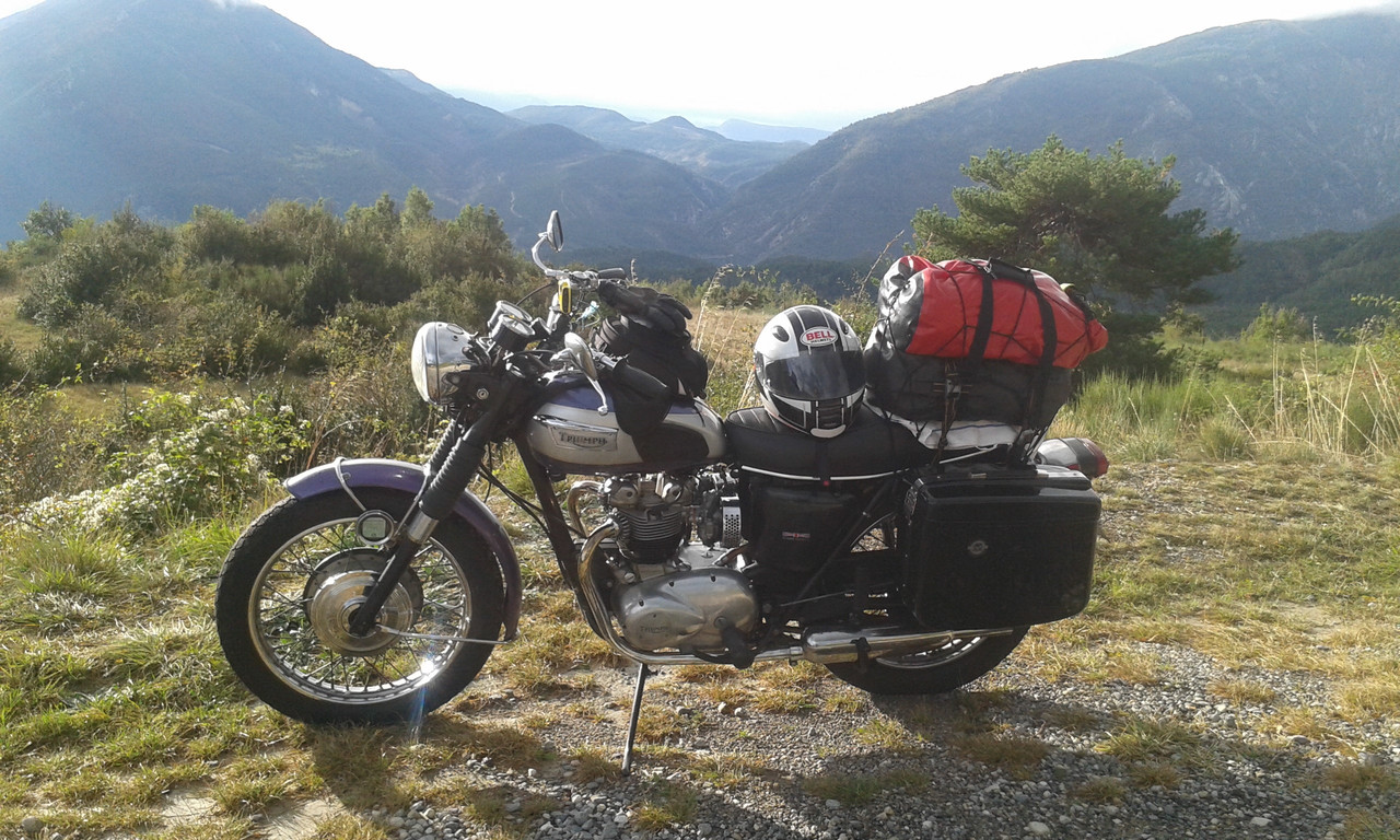

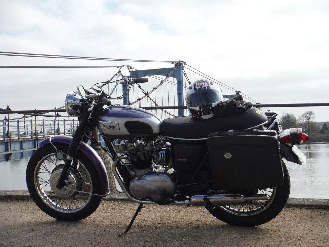

Très pratiques ces Craven et belle gueule !
Avec un bout de moquette dans le fonds pour éviter les chocs et sonorités tambourinesques :mrgreen:
En mode " La grande aventure"
Ce sac polochon Ortlieb en a vu des Nord/Sud, rouge pour retenir l'attention de nos collègues automobilistes borgnes
L'éternel sac de marin Vieux Campeur
Pas de sandows, trop dangereux quand ça part dans les yeux :cry: et fixations aléatoires , des sangles !
Et le sac réservoir pour ranger un mouchoir ( erreur de commande :roll: )
Si un jour je repart en grosse balade avec cette T100, j'y mettrai des sacoches cuir pour la randonnée équestre à cheval ( :mrgreen: ) sur le réservoir, on y pense pas mais ce genre de produit est de meilleure qualité que les semblables en " biker "
Tiens en passant, ma Douglas mangeuses de kilomètres
Multivario en mode 3 étages
en mode 2 étages, plus cool quand même :roll:

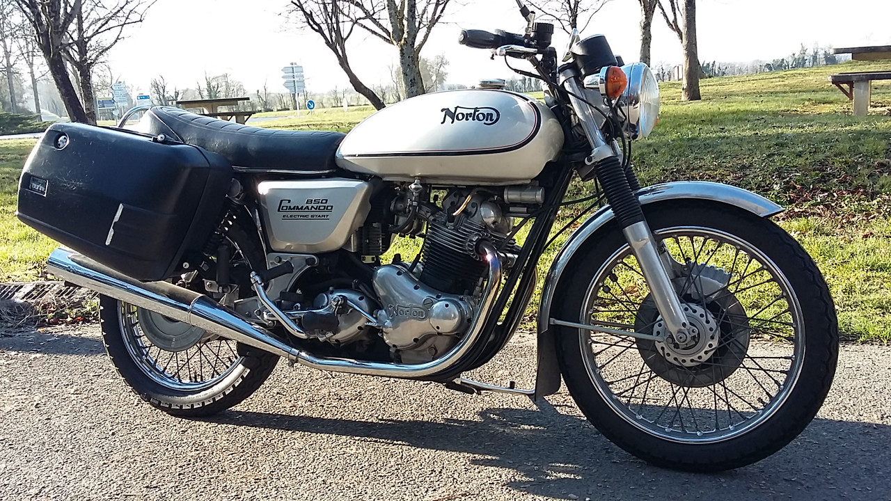

Moi c'est dur, des valises Touring donc, qui peuvent contenir un casque, qui ferment à clef, qui s'enlèvent et se mettent en 2 secondes, que du bonheur !
Et une fois les valises enlevées, le support est discret, et n'alourdit pas la ligne générale, je trouve !

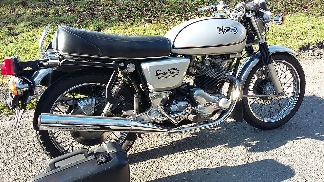

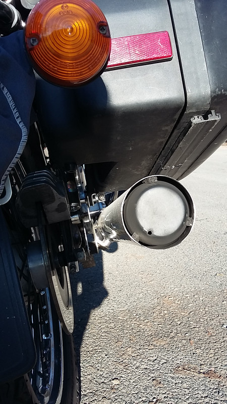

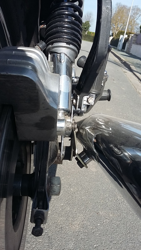

Pour les échappements, il faut remplacer la patte d'origine par les pattes coudées pour Interpol. C'était la solution trouvée par l'usine pour monter des valises sur les Commando Interpol
https://andover-norton.co.uk/en/shop-de ... er-higher-
Cette patte impose une rotation du silencieux, ce qui provoque son abaissement
Photos avec sacoches et sans.
Je m'aperçois que j'ai un silent-bloc qui fatigue ! (à gauche en haut). Changé c'est pas vieux pourtant !

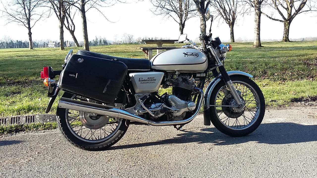

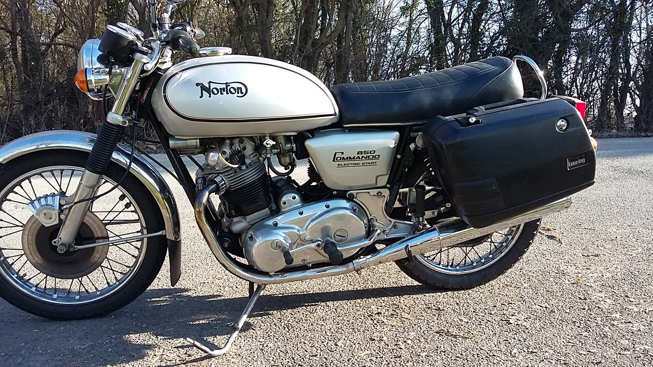

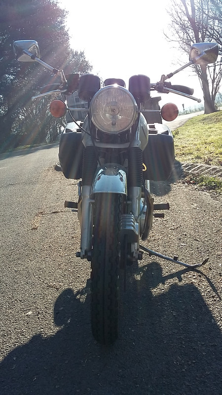

Et quelques photos qui donnent une idée du gabarit !
C'est vrai que ça fait large, but not schocking, isn't it ?
C'est plus moderne que des Craven, mais pas anachronique pour autant !
J'ai tout de même remplacé les écussons BMW par des Norton, ça fait plus authentique !
Bilan financier :
Une paire de valises Touring occasion (état moyen, mais j'étais pas certain de pouvoir les monter !) : 50€
Une paire de fixations en occasion : 20€
2 pattes de fixation silencieux Commando Interpol + 2 écussons Norton (pour Dominator) : 60€ (avec le port)
Et un peu de main d'oeuvre, pour ne rien modifier sur la moto !

maxime a écrit : 24 févr. 2019, 18:28 Pour les échappements, il faut remplacer la patte d'origine par les pattes coudées pour Interpol. C'était la solution trouvée par l'usine pour monter des valises sur les Commando Interpol
OK, Maxime, merci pour les photos !
Mais la rotation du silencieux est possible pour des échappements de MKIII, comme la tienne, mais pour une roadster MKI, les silencieux sont tout droits, et donc les "tourner" ne sert à rien, et les met dans la même position de sortie du tube d'échappement ? Donc les pattes ne serviraient que pour des silencieux MKIII comme les tiens...
Les pots de roadster MKI :
Les pots de MKIII :
maxime
Messages : 1182
Re: dures ou molles....? les sacoches....
Message non lu par maxime »
Bon sang, mais c'est bien sûr ! Où avais-je la tête ! :roll:
Donc la solution reste le remplacement des échappements !

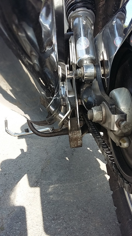

Il ne faut que chercher le bon angle avec la fixation.
Dans mon cas j'ai double une barre plat en fer pour faire entrer un bout par l’intérieur du cadre pour la fixer avec un trou avec les boulons des amortisseurs (le même que sert a l'ancrage de la selle), et la faire sortir parallèle aux tubes du sub cadre de la selle et le garde boue derrière. Apres grâce a un Gebo de plombier j'ai fixé la barre avec le bon angle aux tubes du subcadre avant de faire la courbe. Avec la barre plat bien fixée solidement par deux points de chaque bout, je l'en ai utilise comme support pour fixer sur elle un porte matelas Krauser d'aluminium pour monter les vielles matelas BMW qui ont un bon angle inférieur pour faire de la place aux silencieux.
Demain je pourrai faire quelque photo a Juliana.
Gebo de plombier.
