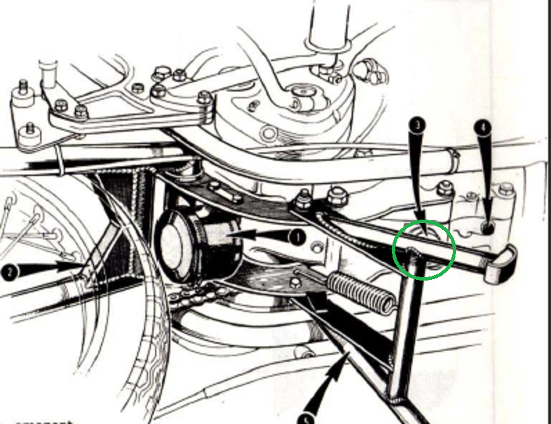

quand je parlais de vidange ......pour que ceci soit limpide pour toi......vu certaines interrogations ..... :roll: :mrgreen:
c'est le gros bouchon , grosse visse , sous le carter avec une crépine interne..... le numéro 3 en vert. Par contre le bouchon numéro 4 , pas certain que tu l'ai sur ta machine de 71...

joe a écrit : ↑26 mars 2019, 21:54
Oui Joe si c'est une 71 il n'y a pas la petite vis aimanté,seule la grosse vis avec sa crépine que l'usine a supprimé en 72 sur les 750 MK4 ET 5 :shock: pour la remettre ......en 73 sur les 850.
