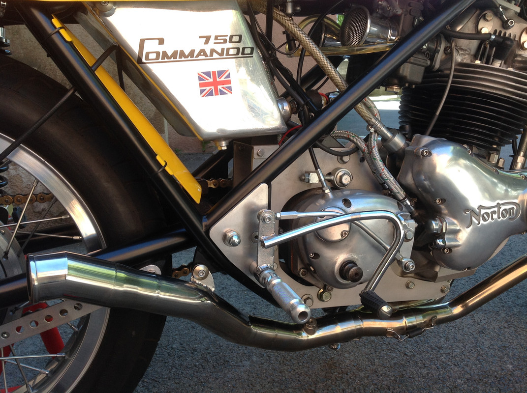

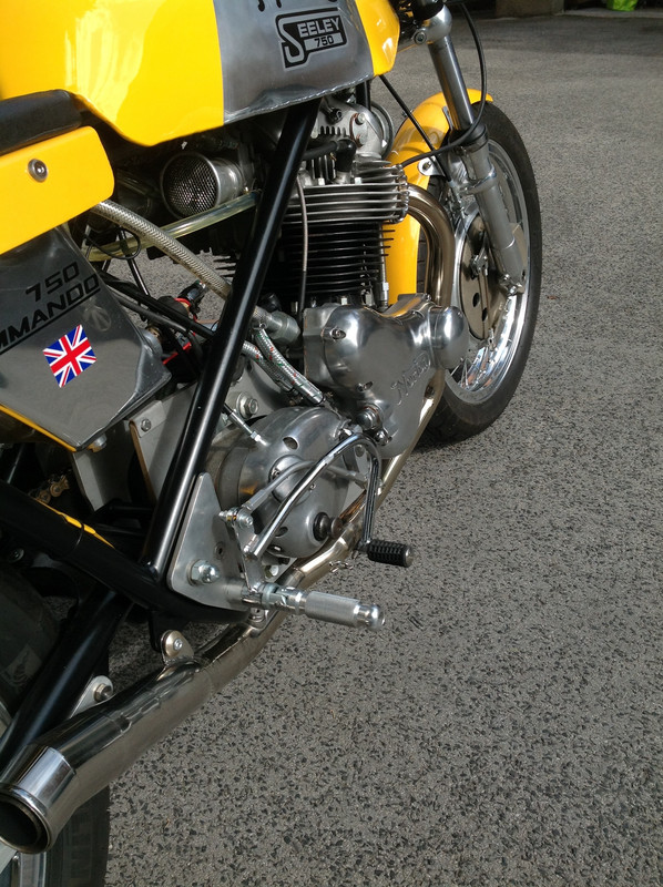

Pour le guidon, les Gouzzi V7 sport sont équipées de demi-guidon qui se prennent sur la fourche qui doit être en 35 de mémoire, ils sont assez hauts et ça permet donc pas loin de 20 cm d'ajustement en hauteur, de plus, pas de crise existentielle puisque c'est contemporain avec ton brelon.
https://www.stein-dinse.biz/product_inf ... ts_id=3834
Pour ta sélection il faudrait déjà revoir deux trois trucs (ça peut-être déjà été dit plus haut, mais je n'ai pas vu).
Tu as un sélecteur prévu pour le montage avec un kick, donc déjà si tu mets un sélecteur direct qui ne fait pas trois fois le tour de la moto, il sera moins souple.
D'autre part les renvois doivent être à angle droit, par rapport à l'axe de l'effort produit, sur la photo on voit que ce n'est vraiment pas bon.
De plus le rapport entre les deux bras de levier est quasi 2:1, certes ça raccourcit la course de la sélection (ce qui sur la Commando n'est pas si mal), mais forcément tu augmentes les efforts et donc tu diminues la sensibilité.
Le montage d'un sélecteur inversé n'est pas forcément terrible, car pour la descente des rapports, tout va bien, tu appuis sur le sélecteur, par contre quand tu veux monter un rapport tu auras le pied qui fera un angle presque droit avec la course du sélecteur, ça ne sera pas agréable.
Ici la sélection de ma machine
Les bras de la pédale et du sélecteur sont bien à angle droit.
Par contre si je devais inverser la sélection comme sur ta machine, il faudra repositionner le sélecteur sur la boite, ce qui est simple, mais il faudra refabriquer une pédale avec un levier plus incliné pour retrouver l'angle de 90°.
