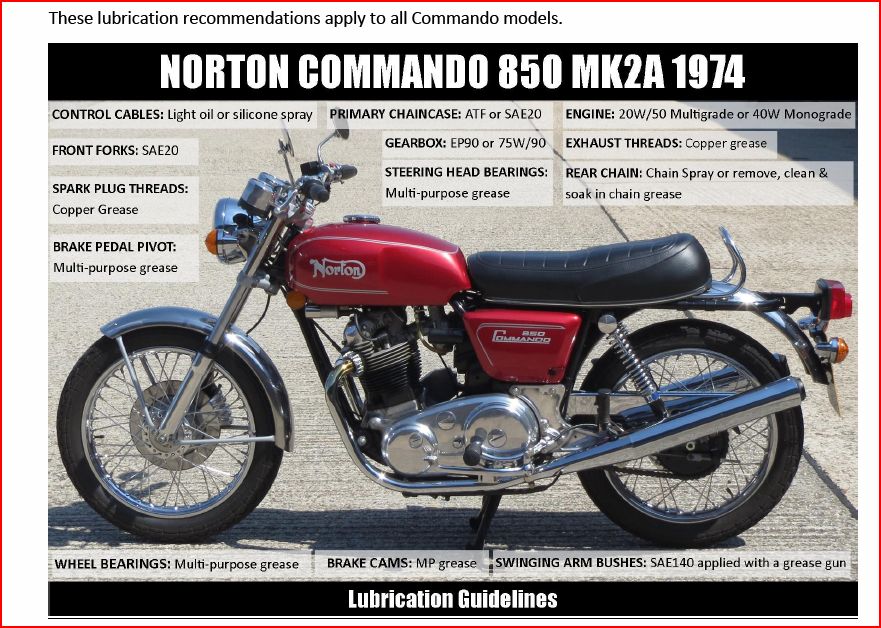

Richard a écrit : ↑01 août 2019, 14:42 Ok merci Yéti parce que je n'ai pas de graisseurs sur ma Commando.
A moins que j'ai jamais fais gaffe :shock:
J'ai des graisseurs sur ma Commando ! Evidemment !!! :oops:
Ils ont une sale tronche faut dire ...

Re: Pompe à graisse
Publié : 02 août 2019, 09:33
Au milieu en bas :brake cams 8)
