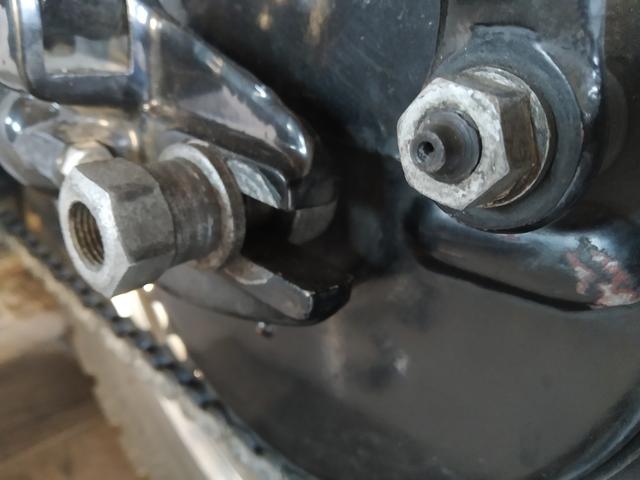

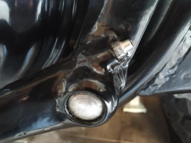

Sur les axes de cames (n°34) il y a des grasseurs (Grease Nipple). En théorie, tu cales le bout du tuyau de la pompe à graisse et tu introduis sous pression de la graisse qui va sortir pour un trou et combler le jeu entre l'axe et le puits de la pièce n°27. Mais si on en met trop, la graisse va sortir du puits à l'intérieur du tambour et badigeonner les garnitures.
Je cherchais donc à savoir si les vieux de la vieille avaient une ruse de sioux autre que de démonter, nettoyer, graisser à la main et remonter car je manque un peu de temps... En clair, j'ai la flemme.
Ben non. :?

Logiquement le trou ou sort la Graisse sur l axes de came est à égale distance entre l extérieure et intérieure du tambour donc quand tu vois la Graisse sortir à l'extérieur elle doit être au même point a l'intérieur donc tu peux t'arrêter de pomper
je pense que l'embout de la Pompe doit être spécial là-dessus

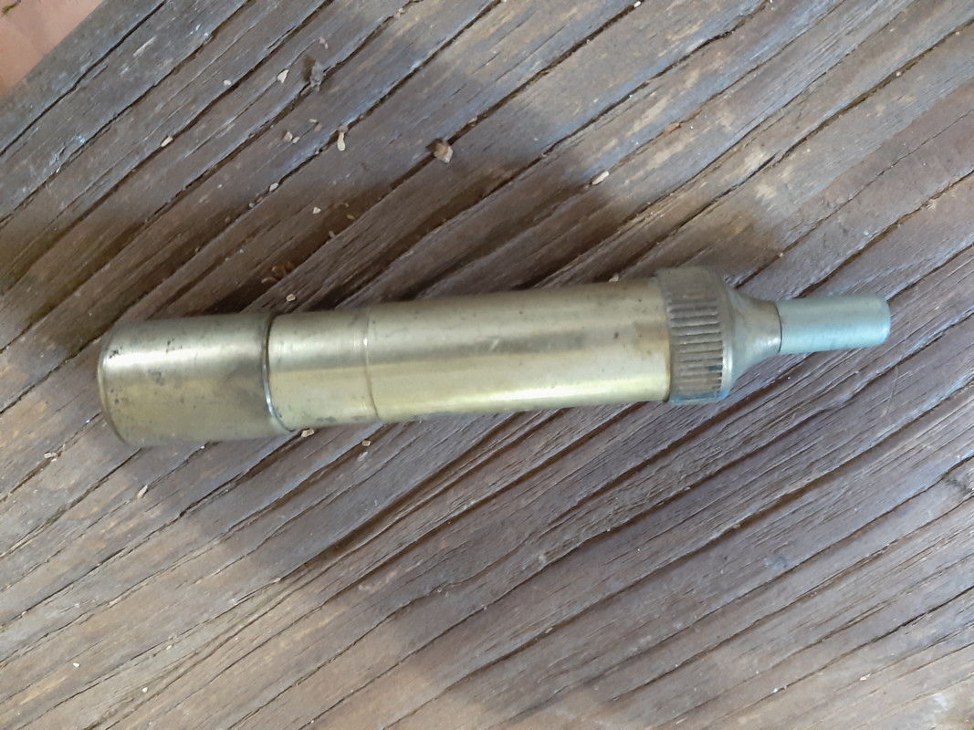

il te faut une pompe a graisse comme celle la
ce sont pas des embouts de graisseur classiques

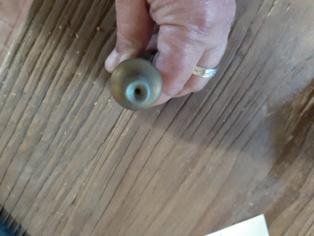

Philippe, juste je viens de recevoir deux pompes de graissage que j'avais acheté pour Carmela il y a quelques jours comme celle que tu montres (10€ les deux).
Tu peux me dire comment est ce qu'elles fonctionnent?
Je suis un peu confus. Maintenant je dois nettoyer, faire sortir toute la vielle graisse et les remplir avec de la graisse neuve.
Elles en ont quelque piston interne pour comprimer la graisse a mesure que le tuyau se vide en visant son capuchon inférieur?
Je peux les démonter complètement?
Re: Pompe à graisse
tu met la graisse en devissant la tete moletée et t'appuie sur le cul pour graisser :mrgreen:

C'est tout?
Trop simple pour un truc anglais en relation avec la graisse comme pour en croire Philippe.
PS: tu te moques de moi bien sur.
thebeamer
Messages : 1016
Localisation : 13 Sud Luberon
Re: Pompe à graisse
Oui Pachi,Philippe à raison c'est aussi facile que ça et ça paermet de mettre peu de graisse (et pas souvent )et de l'amener avec toi.
