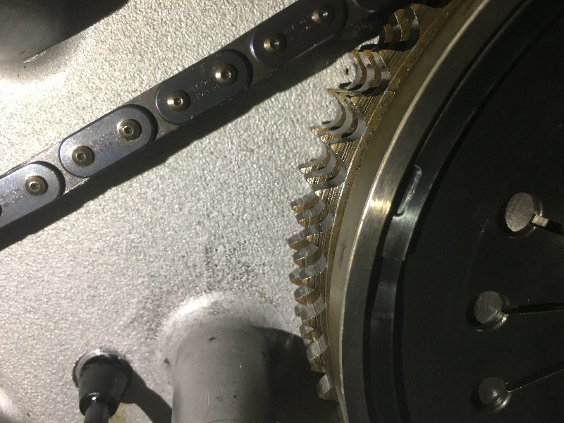

merci pour les infos, le démontage continue tranquillement.
La partie arrière est entièrement démontée je m'attaque aux partie sensibles (moteur et boites)...
L’embrayage à semble-il déjà été démonter au vu de l'état de l'écrou...
l'ensemble de l'entrainement primaire semble en bon état, bonne nouvelle:

Pour l'emb, oui surtout l'outil sinon ça peut-être dangereux....!
l'écrou et la vis de butée ça vaut rien, un et une d'avance ne fait pas de mal au porte-monnaie... mais on n'y touche pas souvent sauf que je change souvent le pignon de sdb suivant les pistes...
Quant aux soupapes, faut voir aussi si elle n'a pas tourné un quart d'heure au ralenti avant l'arrêt, oui ça paraît un peu foncé... mis segmentation, carburation, etc etc...
PPat
Messages : 17673
Re: Restauration Commando 750 roadster US [Changement isolastic AV et AR]
Pour l'état de l'écrou ça veut pas dire spécialement que l'embrayage a été démonté souvent,c'est plutôt (ouarf ouarf) que la clé utilisé pour régler la butée n'était probablement pas à découettes.
Mais bien sûr démonte le (avec l'outil indispensable,le compresseur du diaphramme comme écrit par PPat) et nettoie les disques à l'acétone par exemple (en extérieur).
