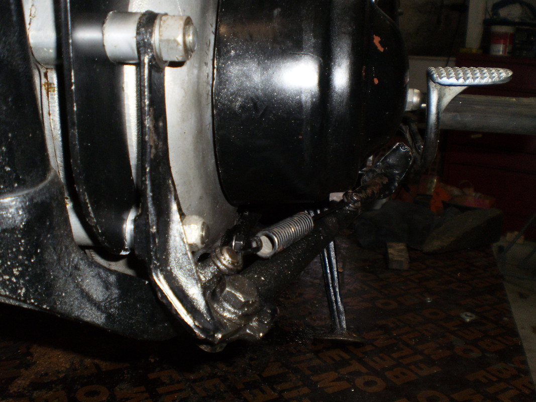

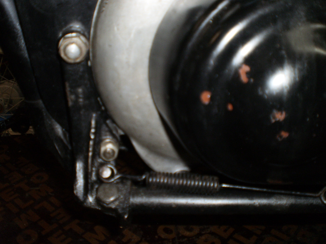

Re: Béquille centrale
Et voilà..... Comme ça... moins mal au dos.
Il a fallu la retoucher un peu beaucoup pour qu'elle daigne s'ouvrir et se rabattre complètement. Mais ça y est!
2 points de soudure pour pas que ça tourne, j'avais pas trop confiance avec juste le serrage de la coquille.
Avec ça le primaire il va pisser encore plus ! :mrgreen: :P :arrow:
Messages : 11332
Comme tu peux voir sur la photo, le mien ne pisse pas et pour cause.... il n'y a pas d'huile. Je mets de la graisse à chaine.
Mais.... Tu peux développer Chris? Pourquoi pisserait il plus?
Et puis, la latérale c'est pour les arrêts courts, j'ai AUSSI la centrale pour stocker la moto ou bricoler dessus.
chris31fr
Messages : 568
C'était une demi-plaisanterie. 8)
Demie parce que plus tu penches la moto du coté du primaire plus le niveau d'huile est censé monter dans le carter et augmenter les risques de fuite si le joint est défaillant. Mais dans ton cas ca risque pas si t'as pas d'huile. :)
