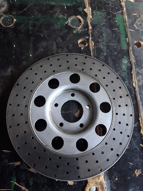

Les petites modifs continuent , profiter du reconditionnement de l etrier de frein avant pour modifier le disque , avec percage de 9 trous sur le voile .
J ai decape les vieilles peitures, poncage , finition au vernis metal pour garder l aspect acier et eviter l oxydation .
( Percage 9 trous vs le percage de la piste du disque .)
Cette modif n apporte quasiment rien en technique mais visuellement allege l avant sur lequel j ai deja travaillé avec un garde boue avant CNW et un pneu K81 de plus petite section .

Le vernis métal ça va pas nuire au freinage ? L'oxydation sur le disque,après avoir rouler sous la pluie,ça part aux premiers coups de frein.

Le vernis metal est uniquement hors piste de freinage , of course .

Ce qui m' interroge sur le perçage de ce disque, c' est la disposition des trous...
Il me semblait qu' il fallait éviter de les aligner par rapport au centre, plutôt les aligner en diagonale...

Pareil,pour moi le perçage doit être comme sur la photo de Tricati,c'est ce qu'on voit régulièrement,ceux que vends RGM sont comme ça.
Les premiers disques en série (début 972) pour la commando n'avaient pas de "chromage" et ils freinaient correctement pour l'époque autant qu'une 4 pattes sinon mieux,après l'usine leur a mis un traitement de surface genre chrome, pour pas qu'ls "rouillent", parce qu'il y aurait du y avoir des plaquettes a des couettes ..........qui ne sont jamais venues sur le marché..........donc là faut le faire enlevé dans un atelier de rectification.

Peut-être dis-je une connerie, mais un disque fonte Norton "qui rouille" reste bien efficace avec un MC qui va bien (Grimeca ou AP) Les perçages me font un peu peur....J'en ai vu des cassés... et des fendus (side GB Norton à Chimay l'an dernier : je vois le montage au CT double étrier AP sur le même disque... je vais le reprendre en photo dans le paddock, pour voir une fente courant de trou à trou... je lui montre et soudain, l'équipage est devenu reconnaissant :mrgreen:la fente était cachée derrière l'étrier pendant le CT... )

Oui pour un usage routier avec un MC de diamètre 13 et durites "aviation" dans la circulation actuelle c'est plutôt correct.
Ce qui m'interpelle sur le disque de JP83 c'est qu'il a l'air bien usé à voir la bordure extérieure creusée du disque contrairement à celui de la photo de Tricati par exemple..........

Vs le perçage de la piste celui ci a ete fait il y a bien 15 / 20 ans ,je n ai pas eu de soucis depuis , il faut dire aussi que je suis du genre soft en moto . Donc pas de freinages appuyés type circuit par ex .
La juste le percage du voile a ete réalisé.
Concernant le vernis je ne penses pas que cela gene au niveai dissipation chaleur vs la majorité des revêtements vus sur le voile de disques est de type peinture grise ou noire .
D ailleurs au decapage j avais 3 couches de peintures successives ! Gris / noir / gris !
Oui , il y a un leger epaulement sur l exterieur du disque , il est d origine sur le bike qui totalise en tout environ 80000 kms , peut etre l usure ?
Merci de vos retours .
