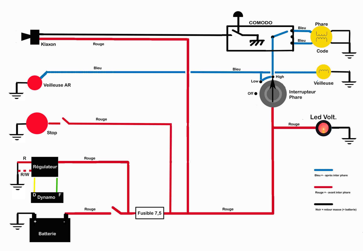

Attention un fil rouge symbolise généralement un fil"positif " donc risque de confusion pour quelqu'un qui ne connaîtrais pas ta machine .

je pensai que c’était un coupe batterie et non un interrupteur, mea culpa.Bien ta correction

est ce que ton commutateur Eclairage garde bien la veilleuse et surtout l’arrière en position code phare ( high )?

Et oui Alain t'as raison..... cablé comme ça je coupe le feu AR ET la veilleuse AV quand j'alimente le comodo (position High)
C'est moi qui avais complètement refait le faisceau à neuf en partant de zéro et, maintenant, en le refaisant pour placer un voltmètre au lieu de l'ampèremètre, je me demandais pourquoi j'avais mis un shunt entre les positions Low et High (et je m'apprêtais à le virer).... et ben voilà pourquoi : pour avoir le feu AR allumé la nuit. Donc il faut que je le laisse.
Donc :
Position Off : rien n'est allumé
Position Low et High : la veilleuse AR, la veilleuse AV et soit code soit phare allumés.
Pour me mettre en veilleuse AV + AR seules, j'ai une position au comodo (entre les positions code et phare) qui est neutre (pas de code, pas de phare)
Bon c'est pas très élégant d'avoir un commutateur à 3 positions dont 2 servent à la même chose.... mais bon!
Voilà, comme ça (j'ai rajouté le shunt) :

Mais du coup je me prends la tête :
Si je branche les veilleuses sur la position High..... je peux supprimer le shunt et ça revient au même mais
La position Low n'est connectée à rien.
L'interrupteur qui sur le schéma est entre la batterie et le régulateur + le reste du circuit (quand il est ouvert rien n'est alimenté (donc la batterie ne se décharge pas dans le régulateur, ça j'y tiens) et quand il est fermé tout est alimenté) pourrait utiliser cette position Low au chomage.
Je pourrais faire en sorte d'utiliser la position Low pour alimenter tout le circuit rouge.
Mais ça ne marche pas car si je passe en position High, je coupe : le klaxon, le circuit de charge, le feu de stop, la LED.... bref il ne me reste que le phare et les 2 veilleuses.....
Je ne vois pas la solution pour faire ce que je veux. Si quelqu'un a une idée lumineuse (c'est le cas de la dire)
@Yeti.... je n'ai ni relais (c'est aussi pour ça que je m'éclaire avec des LEDS), ni allumage (magnéto) .

Là je suis d'accord avec les couleurs par contre d'après ton schéma la position low ou high ne change rien tu alimente toujours les veilleuses et lecode – phare .

- Messages : 11597
Re: Ampèremètres
Oui Philippe, c'est exactement ça.... c'est ce qu'Alain a détecté avec le schéma précédent.
Ca marche cette façon de brancher mais c'est comme tu dis.
Mais le comodo a 3 positions CODE - OFF - PHARE.
Donc si le commutateur est sur Low OU High je peux quand même avoir les veilleuses SEULES allumées en mettant le comodo sur OFF.
Je sais c'est pas terrible, mais je ne sais pas comment faire autrement.
Ce que j'aimerais c'est , au commutateur :
OFF = rien
LOW = les veilleuses
HIGH = le code phare
Dernière modification par elmo le 31 mars 2020, 16:51, modifié 1 fois.
