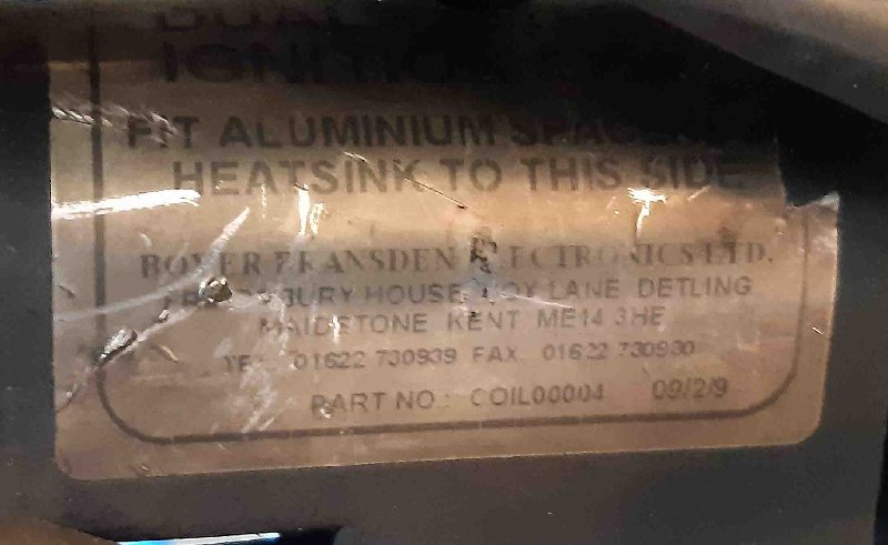

OK Pachi, je vais donc démonter mon réservoir et faire une photo de la bobine double.
Je n'ai pas gradé les renseignements papiers (facture, notice de montage, caractéristiques techniques) de cette bobine double alors j'espère qu'une étiquette est restée collée dessus.
Je ne sais plus où je l'ai achetée (sûrement HP Racing ou Valdevit...?).

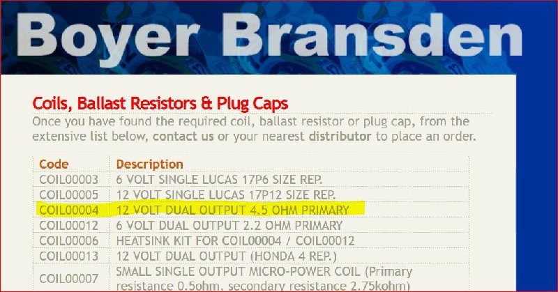

Il y a bien une étiquette mais il n'y a pas grand chose dessus....
Si quand même : C'est une Boyer Part #COIL 00004
Quelques recherches plus tard :
J'ai trouvé les caractéristiques auxquelles , comme prévu, je ne comprends rien. A vous les experts.
COIL00004.pdf
Pour le "Heatsink" qui semble très important vu comment ils insistent et surtout pour les allumages électroniques, j'ai fixé ma bobine double à une plaque d'alu mise en forme pour qu'elle épouse la forme de la poutre du cadre. Le tout serré sur la poutre avec des serflex métalliques.

Elmo, une bobine de 6V a une resistance dans le bobinage primaire de 2,2 Ohm et une bobine de 12V de 4 Ohm, evidement si ta bobine double de 12V a une resistance du primaire de 4,5Ohm il s'agit d'un ensemble de 2 bobines de 6V serie qui partagent le noyau en fer et la carcase de refroidissement.
Tu me diras pour tant qu'on pourrait s'agir d'un ensemble en parallele de 2 bobines de 12V, mais en ce cas si le transisteur du boitier a une puissence en W va amorcer le bobinage de chaqu'une (c'est a dire, va paser une intensite par la resistance de chaque borne de la branche en parallele), avec la moitie d'intensite et pour tant avec une chute de potentiel ou de voltage en chaque branche qui sera aussi de la moitie
Le resultat serait comme brancher une bobine de 12V sur une moto de 6V.
