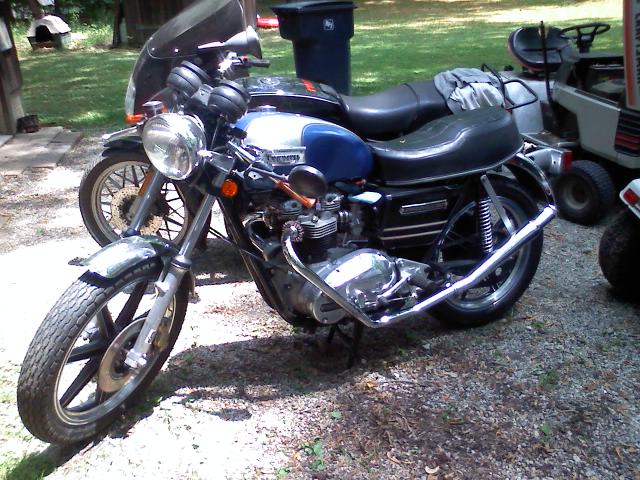

Néanmoins, je trouve que les soudures apparentes de tes tubes font un poil anachronique, bien qu'il semble
que ce soit le fruit de ton travail et que c'est plutôt bien fait !
Des tubes chromés comme des Sweptback seraient plus en accord, me semble t-il.
Image du Net:
