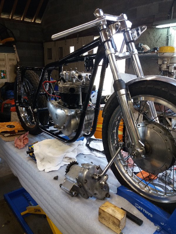

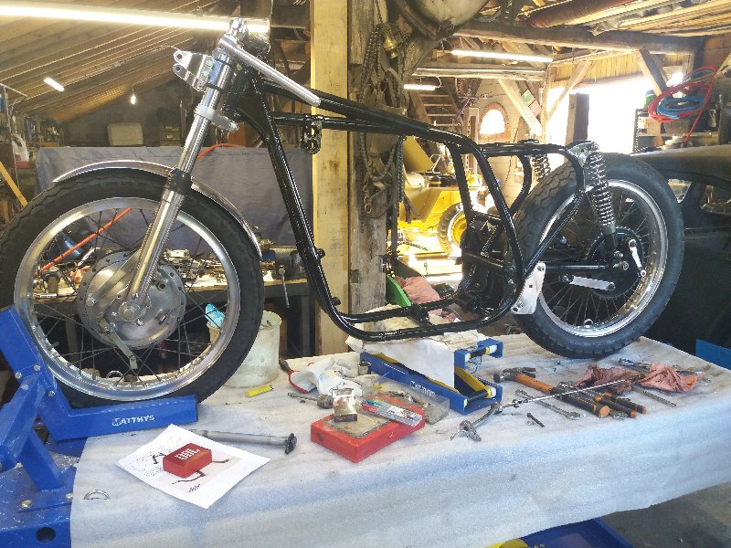

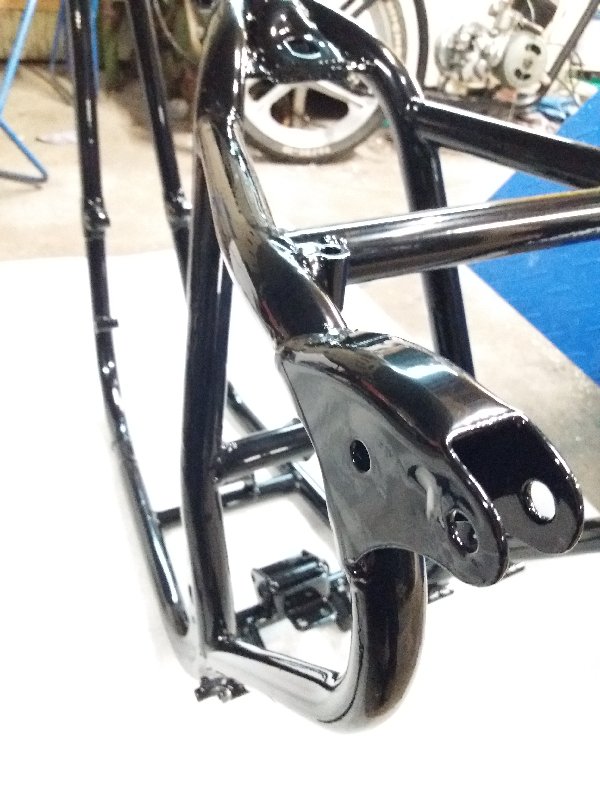

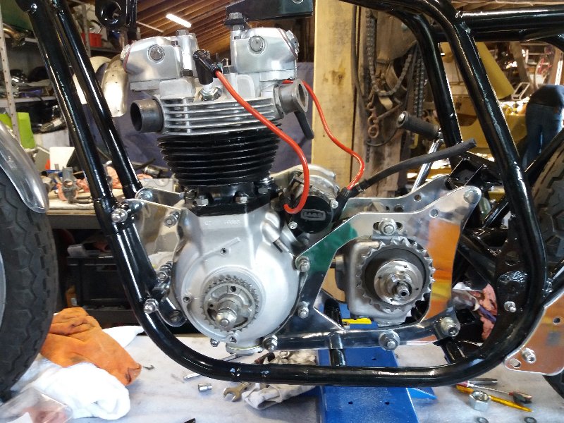

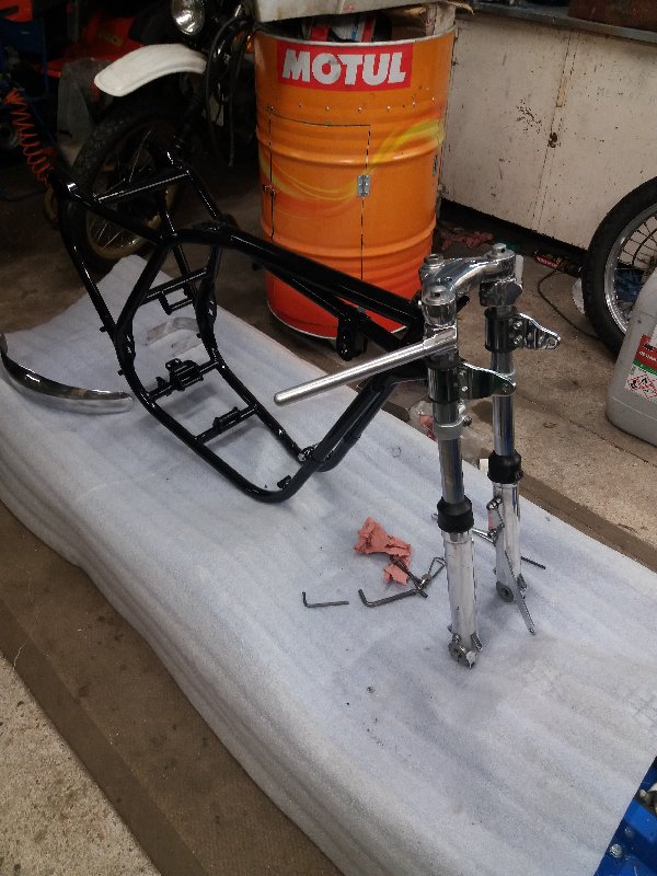

Bonjour à tous,
J'ai enfin (bien) entamé le remontage du Tribsa, voici quelques photos de l'avancé des travaux :
Pour rappel, voici la moto avant démontage :
Le démontage :

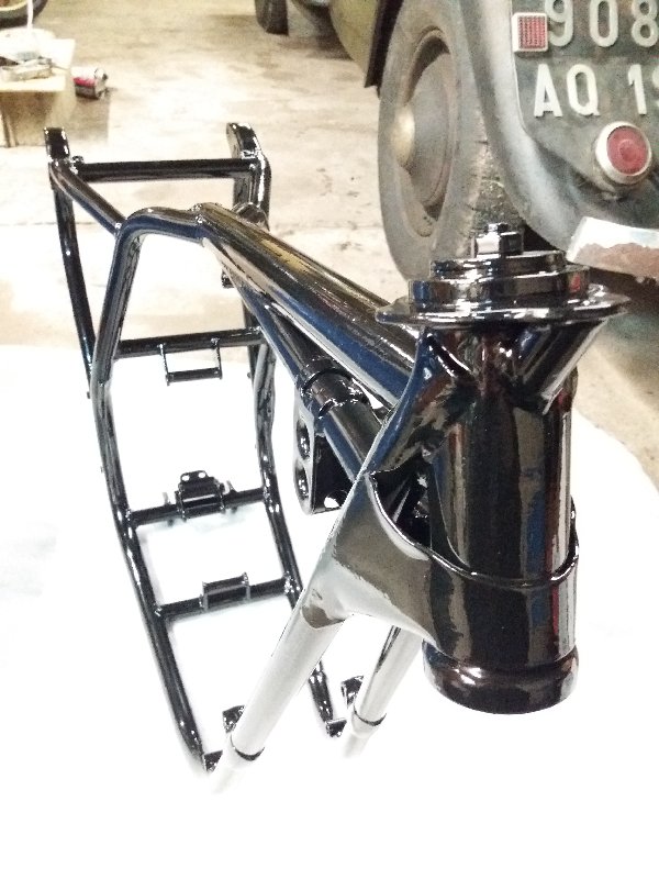

Peinture epoxy du cadre :
Puis le remontage :
Voila l'avancé des travaux. L'idée est de soigner le montage en recréant platines moteur et boite, monter des commandes reculées, de jolies bracelets, un autre réservoir, etc..

Merci pour ton partage !
Il y avait du taf, mais tu n'es plus très loin du but !
Mais vas-tu réussir à greffer ces bouts de Norton qu'on voit sur une des images ? :lol: :arrow: :arrow:

zerton a écrit : 14 avr. 2020, 12:51 Merci pour ton partage !
C'est mon père qui risque d'être malheureux si je lui pique ses pièces... Déjà que je lui ai "emprunté" ses commandes reculées... :mrgreen:

C'est une culasse 8 trous avec les boitiers culbuteur sans ailettes ?
le carter de chaîne est original !
Re: Remontage du Tribsa
ben oui
les ailettes c'est sur les 9 trous

yvan d a écrit : 14 avr. 2020, 13:17 C'est une culasse 8 trous avec les boitiers culbuteur sans ailettes ?
J'ai cette culasse, avec une fixation au centre comme sur la photo, de quel modèle s'agit-il ?
ça se voit , c'est une 9 trous de 650 unit avec percage de bougies centrales
faut le cylindre 9 trous qui va avec et les cache culbus a ailettes

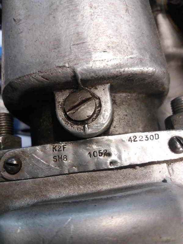

Xpongebob En ligne
Messages : 1652
Localisation : Bordeaux
Qu'y a-t'il d'écrit au cul de ta magneto ?

Bonjour à toi,
je vois que ça avance bien.
Le commandes reculées que tu es venu chercher avec ton père s'adaptent-elles?
Message non lu par yvan d »
Si mes informations sont bonnes l'année de la culasse est marqué entre les deux soupapes d'admission dans le rond dans la fonderie
je crois voir 66 ou un truc comme ça
Ça voudrait dire que ton cache culbu à ailette a été tuninger pour faire plus ancien
Je crois que c'est pas la meme que celle monté sur le moteur
Sur celle (propre du moteur) on voit pas le 9 °goujon ni le percage des bougies centrale

Xpongebob a écrit : 14 avr. 2020, 14:11 Qu'y a-t'il d'écrit au cul de ta magneto ?
Voici les détails de la magneto :
