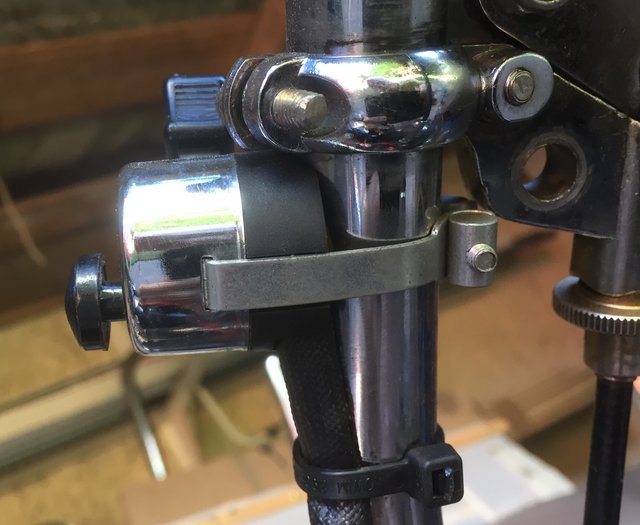

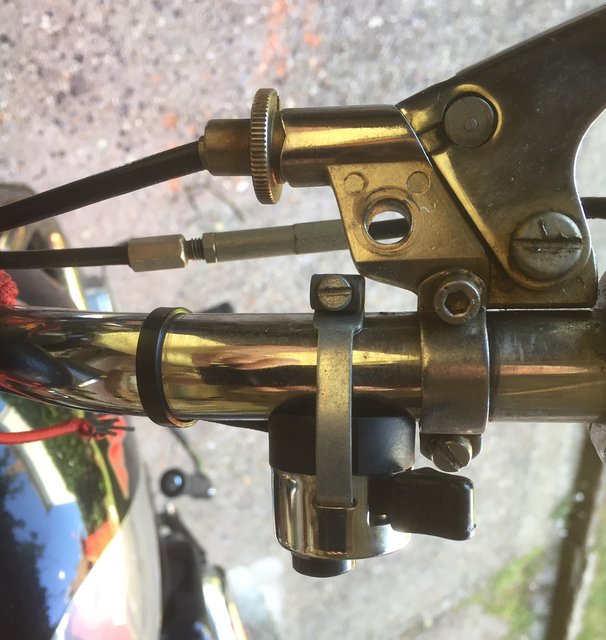

Et puis, je me demandais comment on serre la "couronne" sur le guidon
par une vis pointeau

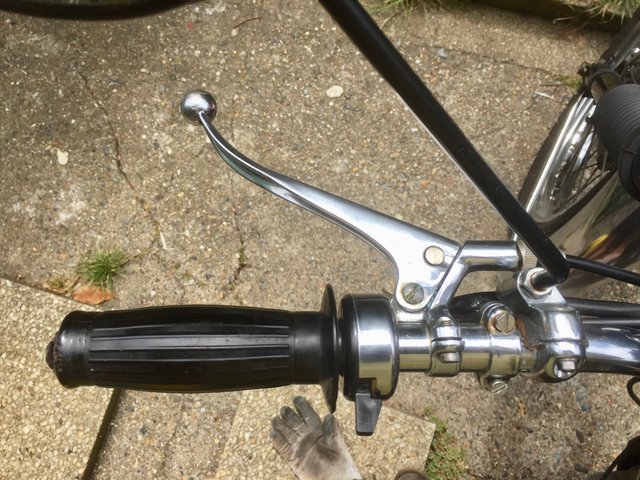

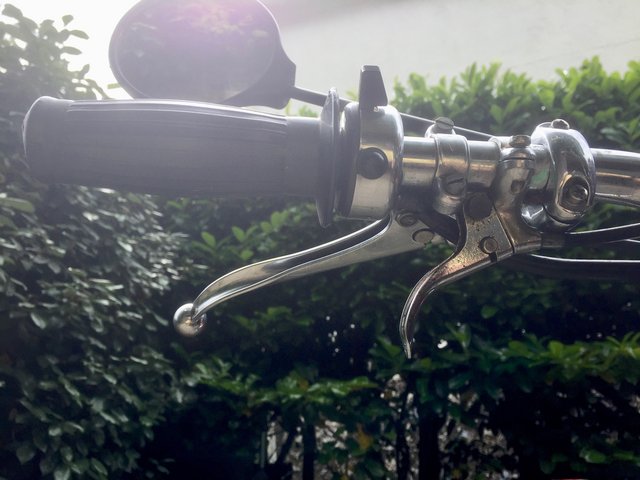

Comme demandé voici la face cachée de la chose ! :lol:
Mais j'ai trouvé mieux, mais ne le retrouve pas....pour le moment :x

Oui c'est vrai, mon problème c'est le dip switch/horn (code phare/klaxon) côté gauche du guidon.
J'ai pas de clignotants.
Mais merci quand même!
C'est pour voir comment le levier d'embrayage est positionné par rapport au dip switch. Ainsi que le décompresseur
Felix94
Messages : 231
Re: Commodo
Message non lu par Felix94 »
J'ai pas trouvé mieux !
le décompresseur est positionné légèrement plus bas et j'utilise l'index
Une fois démarrée on oublie tout ...
il faut faire attention à la forme du pivot de la commande du décompresseur car certaines sont plus généreuses et obligent à descendre encore plus la commande vers le bas, ce qui est à mon gout moins facile à utiliser.
Sur la B44 SS j'ai une plus belle commande, mais elle à ce défaut :roll:
......"tout est une question de doigté " :lol:

Meeeerci beaucoup.... Voilà ma solution, je crois.
J'ai le même levier d'embrayage, donc ça va être monté comme toi.

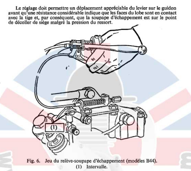

Messages : 7814
Re: Commodo
Je ne me souvenais plus de l'élégante formulation de l'usage du lève-soupape sur le manuel...Je vais le relire,tiens !!! :D
