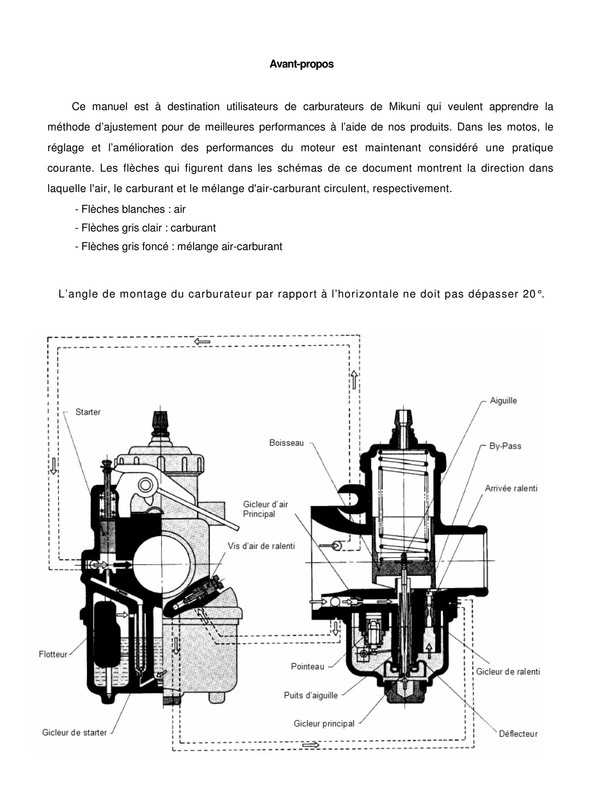

Sur l'Amal MKII, 1.5, Mikuni VM, Dellorto, etc.....il y a un "piston plongeur" qui au repos va boucher un conduit d'essence qui vient de la cuve et qui a pour but d'enrichir la carburation au démarrage moteur froid via un gicleur dédié, c'est vulgairement ce que l'on nomme "starter". Au lieu de simplement boucher partiellement l'entrée d'air avec un volet on utilise une injection d'essence supplémentaire pour faciliter le démarrage à froid.
Comme un dessin vaut mieux qu'un long discours :

Tricati, je sais que tu connais les MK 1,5. J'ai mis la photo pour ceux qui ne le connaissent pas.
Le problème avec les Arretxe de la dernière époque c'est que quand l'usine avait ferme la ligne de sa production de carburateurs Amal concentric (MK1, MK 1,5 et MK 2), un grand fournisseur leur a acheté tous les excédents et après, sans aucun scrupule, ils ont vendu beaucoup de carburateurs a moitie décolleter a prix de carburateur neuf. De parfois on trouve des carburateurs MK 1 avec le corps d'un MK 1,5 mais sans avoir perce aucun orifice pour le conduit et mécanisme du piston de le starter (en ce cas le carburateur marche nikel comme un MK 1 mais sans titiliteur), de parfois des carburateurs MK1, MK 1,5 et MK 2 avec quelque petit orifice décolleté ou mal décolleté avec un diamètre incorrecte ou tordu, ou sans décolleter quelque qu'autre orifice et en ce cas le carburateur ne marche pas ou marche avec beaucoup de problèmes de réglage.
Grace a ce sujet j'ai contacté avec un vieux ami qui va me faire envoyer le carburateur de la photo 930 / 451 pour Sanglas 400 (en échange d'un MK 2 pour une Sanglas 500 avec sa pipe d'admission que je gardais), et je vais le monter sur Juliana comme mono carburateur.
Je mors d'envies de recevoir le paquet, modifier les gicleurs et puis l'en monter sur Juliana pour ne pisser plus le moteur d'essence a chaque fois que je démarre en froid.
