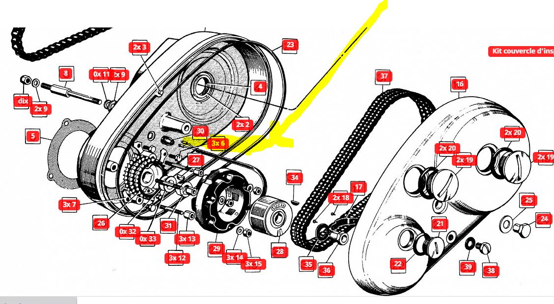

JR a écrit : ↑08 janv. 2021, 23:08 Je n'ai jamais eu d'huile de boite dans le primaire , ce qui ne veut pas dire que ca n'est pas possible . En revanche de l'huile moteur oui ,et c'est logique vu que le bas moteur est sous pression ( plus ou moins selon la performance du reniflard) et en communication plus directe que la boite . Il faut regarder le joint spi mais aussi les boulons de fixation du carter : un peu de Locticte sur les filets aide à l'étanchéité.
Ok. Cela signifie t il qu'il faut déposer embrayage, allumage et et carter pour controler le joint spi ?
Pour les vis tu parles bien de celles repérées "6" :

Et surtout si démontage remettre des « plaquettes frein « rep 7 neuves ».

Laulau a écrit : ↑09 janv. 2021, 12:37 Ok. Cela signifie t il qu'il faut déposer embrayage, allumage et et carter pour controler le joint spi ?
embrayage , alternateur , transmission oui ,allumage non, le carter peut rester en place
Oui les 3 vis 6 dont le filetage abouti dans le carter moteur,mettre UN PEU DE PATE A JOINT sur leur filetage. 8)

Avant de tout démonter je me pose la question de savoir si on risque qq chose à faire tourner la moto au ralenti carter ouvert sans huile donc, afin de mieux identifier si il y a présence d'une fuite soit coté boite soit coté joint spi moteur...
Pas de risque particulier si je laisse tourner 5 min ?
Aussi, j'ai du tubétanche ( Loctite 577 ) pour assurer l'etanchéité des filetages...je pense que cela sera aussi efficace que votre produit miracle.... :lol:
Re: Fuite huile carter chaine primaire - Commando
Publié : 10 janv. 2021, 11:19
Miracle je sais pas mais utiliser souvent par des mécanos anciens depuis très longtemps :wink: 8)
Oui tu peux faire tourner 5 mn maxi et pas à 6000 trs,perso je mettrais un petit peu d'huile à l'intérieur de la triplex avec un pinceau avant mais faut pas non plus qu'elle ait des dizaines et des dizaines de milliers de kms. 8)
