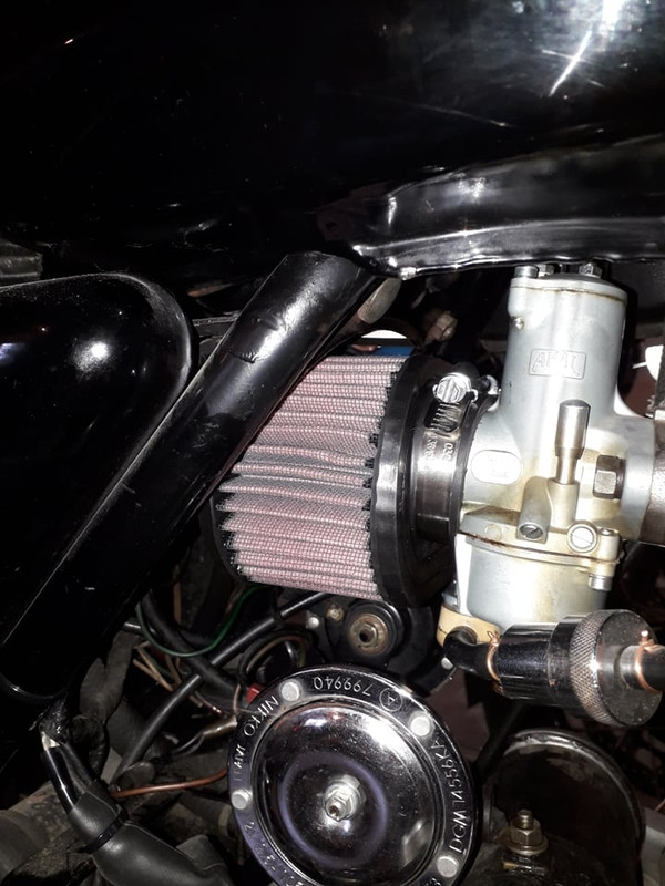

ET a écrit : 27 juin 2021, 09:00 Si tu as des cornets, ils seront avantageusement remplacé par un filtre KN R0990 qui se monte direct sur les carbus (sur la bague filetée qui se visse coté admission.
https://www.knfiltres.com/r-0990-univer ... air-filter
a défaut d'avoir reçu mon nouvel allumage Boyer, j'ai retenu le conseil de ET, filtre à air en place...mais je vois bien arriver la date de mon retour en Nouvelle Calédonie sans que j'ai le temps de la remettre en route...maudit brexit :x

Bonnes nouvelles; la belle ne m'agace plus, elle m'envoute jours après jours.... 8)
Après remplacement de l'allumage, calage à 31° comme il se doit, fils et anti-papattes neufs, et filtre à air KN en lieu et place des cônes alu, elle ronronne, démarre impec au 1er coup de kick, à froid, à tiède et à chaud...et même au démarreur électrique :lol:
De belles balades sur les petites routes de l'arrière pays Basque, Haetze, Saint Pé, Espelette, Sare, Cambo...que des petites routes à donner la banane.
En terme de ressenti, avec ces mises au point, le moteur semble tourner plus rond, le son est bien moins rauque et elle reprend encore mieux sur le couple...par contre, pas d'impact sur la qualité du freinage avant :lol:
