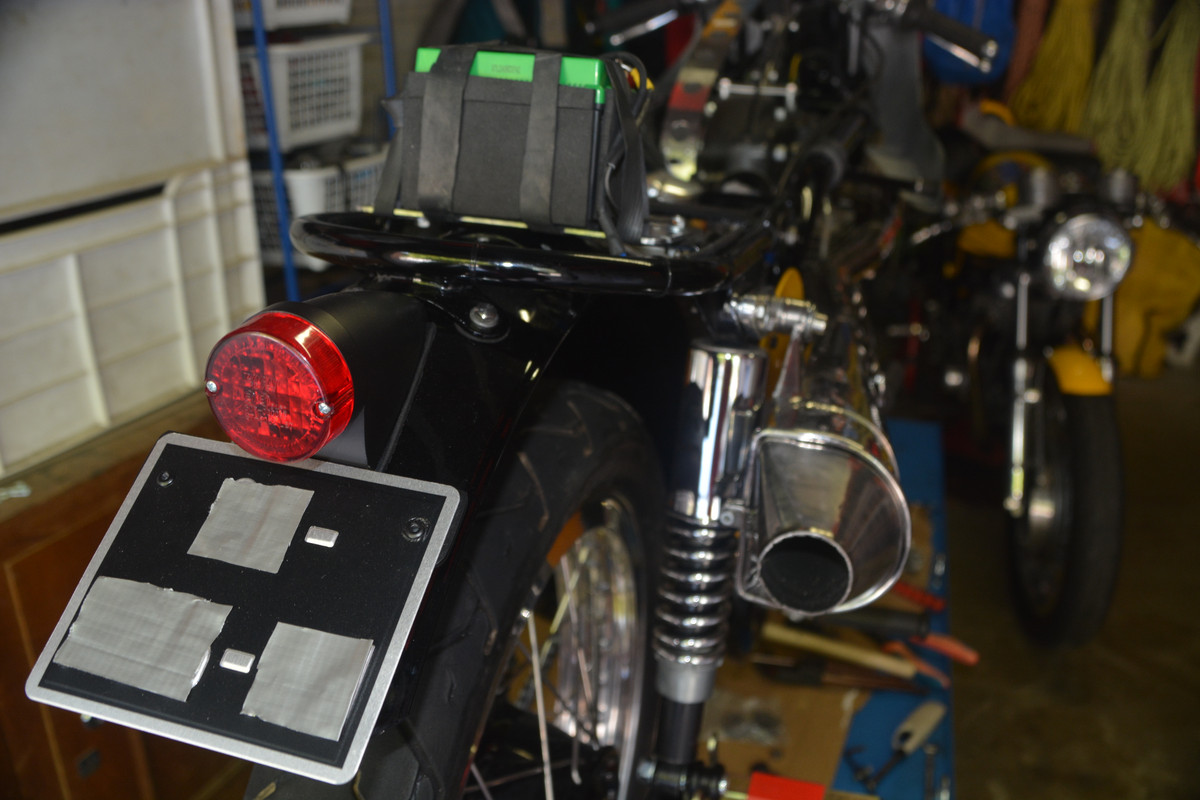

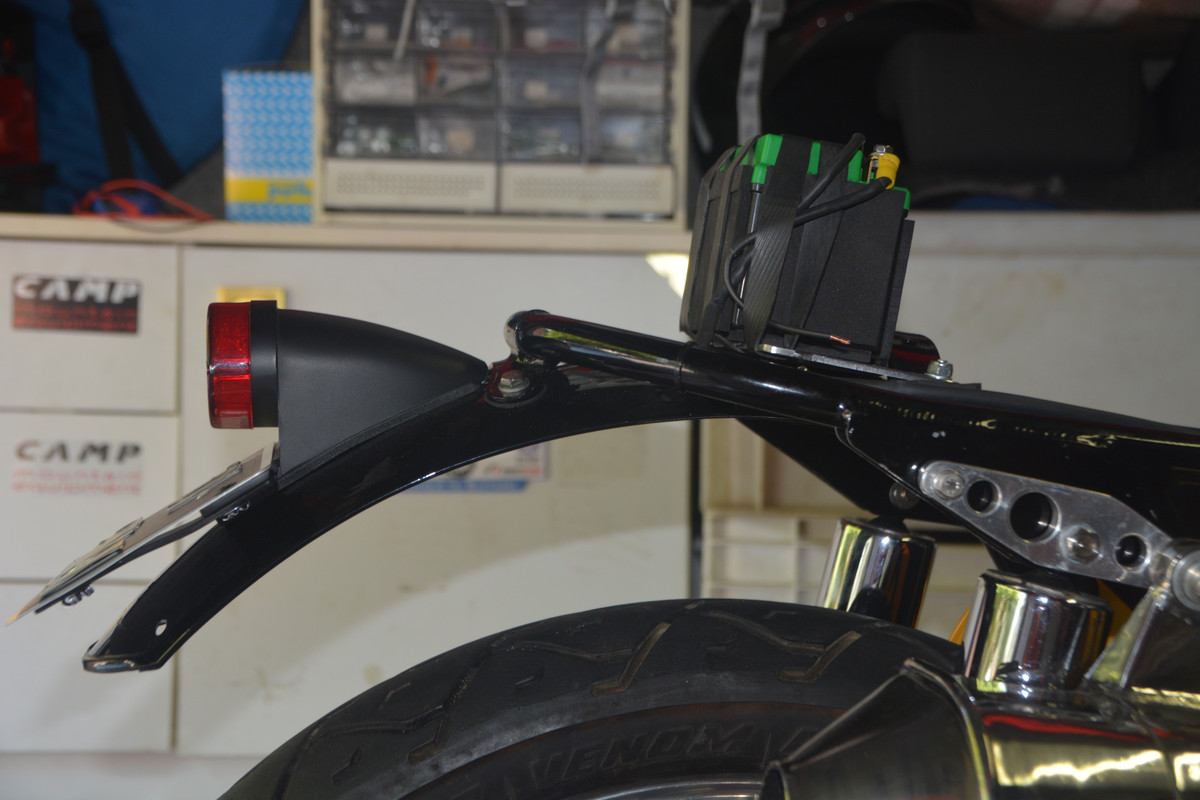

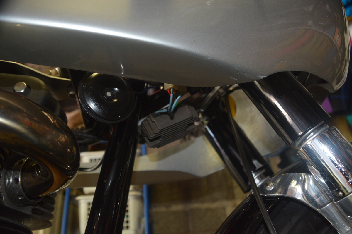

Fignolage sur la Manx : changement de l'ensemble feu AR à leds look rétro qui va pas mal + plaque plus petite, remplacement de la batterie gel par une lithium (gain de poids et de place -500 g / 1690 g !-) + son déplacement de devant la roue AR et derrière la boîte. Nouvel emplacement : dans le dosseret de selle, comme sur le Seeley - ça passe fin, mais ça rentre -. Réfection du circuit électrique (assez simple !), déplacement du régulateur électronique d'entre les platines moteur à sous le té inférieur de fourche. De plus, adaptation d'un contacteur de stop sur le frein AV et suppression de celui sur l'AR.
Le pire est que tout marche. Une Manx de 53 qui klaxonne et qui fait des appels de phare, elle est pas belle la vie...

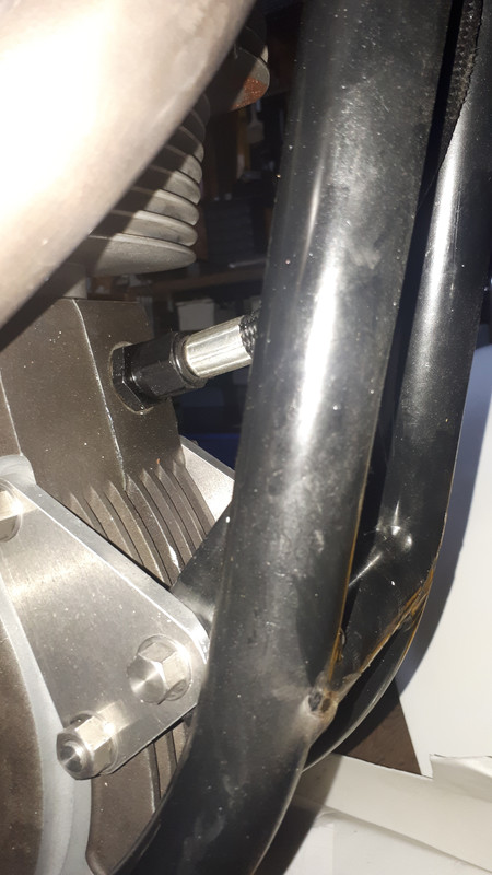

J'ai vu à Confolant la Manx d'un pilote suisse, équipée comme moi d'un moteur Summerfield, avec suppression du reniflard situé à coté du bas du couple conique. Est-ce que certains ont effectué des modifs sur les différents reniflards ?
C'était ton premier roulage à Confolant, alors elle dit quoi l MANX?
Quel est l'avantage de supprimer le reniflard? je ne voit pas de quel reniflard il s'agit, tu as fait des photos?

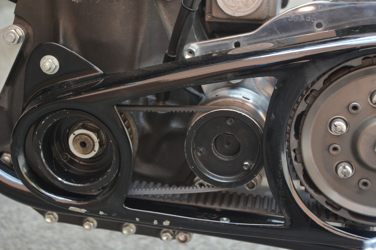

En photo, le montage de l'alternateur.

l'alternateur est très compact et assez discret
j'ai effectivement le même reniflard, le pilote suisse t'a dit pourquoi il l'avais supprimé?

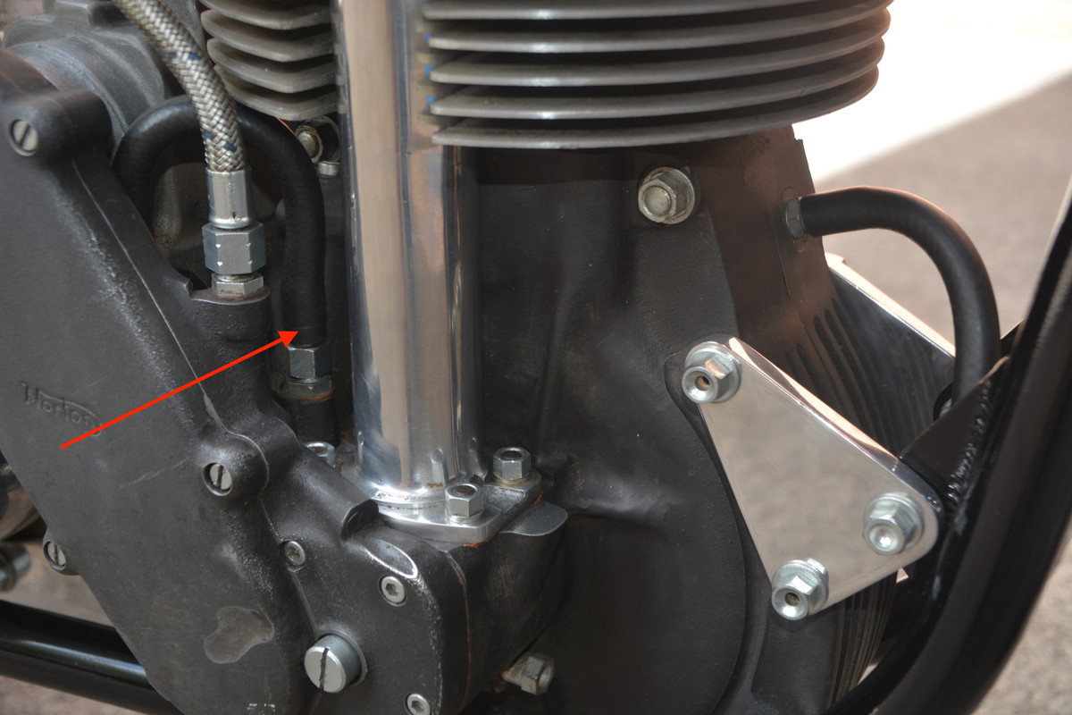

Message non lu par Michel J »
Salut Papic,
Ci joint la version Norton Works.....que du classique. Perso je vois pas trop l'intérêt de supprimer des reniflards. A mon avis plus cela respire mieux c'est.... :mrgreen: .....et moins de risque de fuite !
