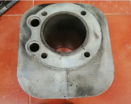

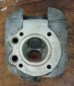

L'étanchéité de la chambre se fait par le spigot?
Comme curiosité j'ajoute deux photos du cylindre et de la culasse Sanglas qui ont le même système de Royal Enfield.
Les toriques de viton je les avait deja éprouvé. Mon seul peur c’était qu'il manque la cassolette de la culasse et j'avais peur de ne retenir pas le joint dans sa place.
Mon modele de RE c'est de 1937 et il n'a pas encore une douille interne qui se vise a la culasse et s'introduit dans les trous de passage des tiges dans le cylindre. C'est a partir des moteurs de 1938 que Royal Enfield avait modifie la culasse pour ajouter ces douilles pour placer et retenir internement les joints toriques. Sur mon moteur les toriques sont un peu dans l'air. Ce qui, bien vu, joue a mon faveur parce que je ne suis pas limite par un diamètre interne et j'ai pu placer une torique de 12,7 mm de diamètre interne. En tout cas, vu que RE a du d’améliorer le design de mon moteur, surement sera un point faible a surveiller tres d'habitude..., (mais je garde encore un as dans la manche de mes temps Sanglas).
A la fin Carmela c'est comme retourner a une mécanique connue et a la nostalgie de ma chérie Sanglas ("Alejandra"). J’espère que Carmela soit aussi comme Alejandra une percheronne fidèle, infatigable, résistant et brave, qui ne demande que d'huile et un petit peu de soin pour aller n'importe ou..., a son rythme, bien sur!

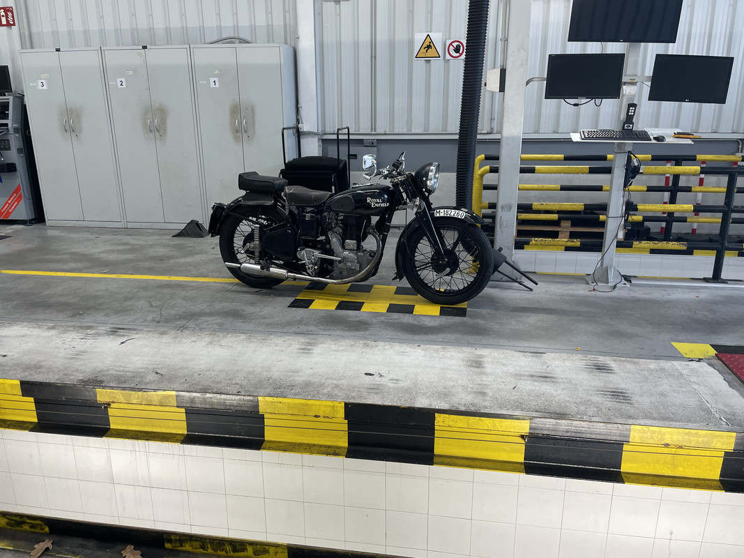

Comme demain pase le CT, aujourd’hui je fais la manucure à Carmela pour qu’elle y soit resplendissante! :mrgreen:
Messages : 16866
Re: Carmela
As-tu demandé la permission à ta femme pour fouiller dans sa trousse à maquillage ? :lol: :mrgreen:
Messages : 8846
Re: Carmela

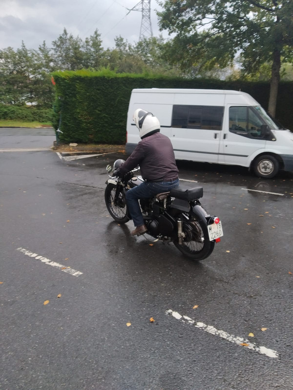

ALELUYA!
Une nouvelle moto noire en circulation. :P
PS: …et voici qu’en fin finisse le feuilleton. :lol:
Messages : 16866
Re: Carmela
Felicidades Pachi ! Enfin tu vois ce que je veux dire !
Bravo pour ta persévérance. 8)
