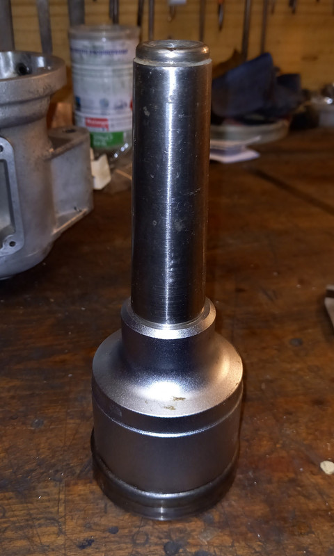

J'ai trouvé une douille de 50 (camion) dans mes affaires, ça me parait idéal :
Reste à trouver le rond d'acier pas trop dur pour taper sur la douille.

Je suis revenu de là bas avec un "truc" en acier qui va me permettre de pousser sur la douille qui est vraiment au fond du carter.
Le problème c'est l'ouverture possible de l'étau. L'empilage roulement (sorti initialement), la douille, le "truc", l'épaisseur du carter, de la protection en bois.... ça dépasse de l'étau.
J'essaye le chaud/froid demain, si ça ne marche pas, je sais où trouver une presse. Mais ça va marcher.
Pas le droit à l'erreur, le roulement est un semi étanche, je ne peux pas chauffer pour le ressortir.
Le "truc" (1,86€):
