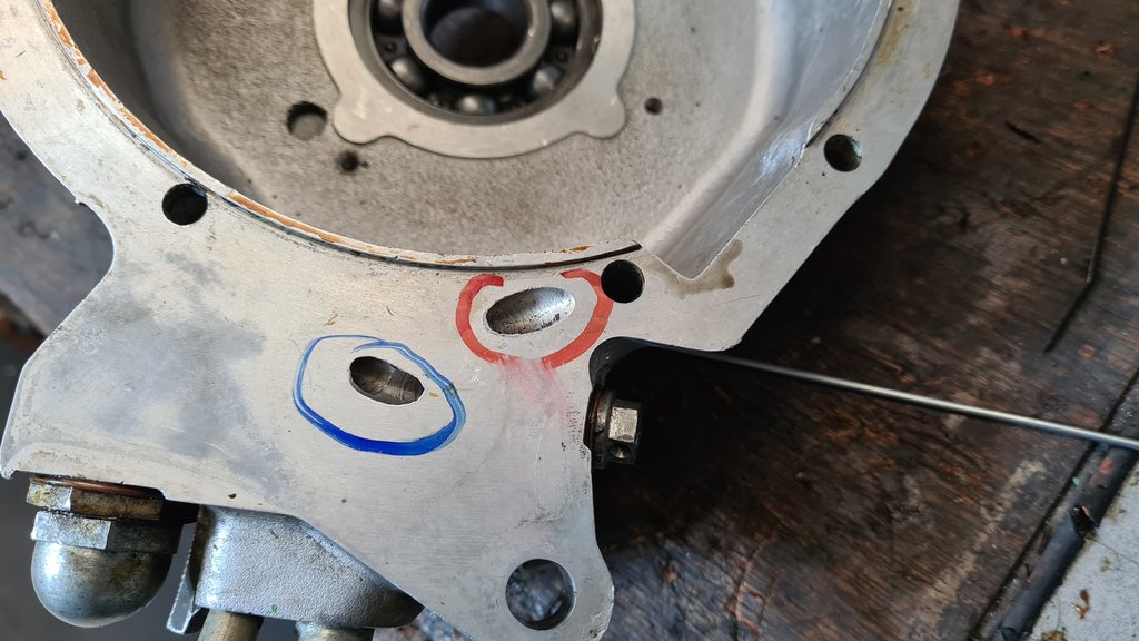

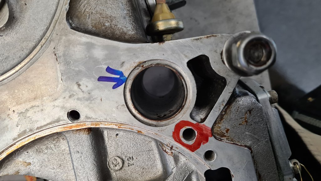

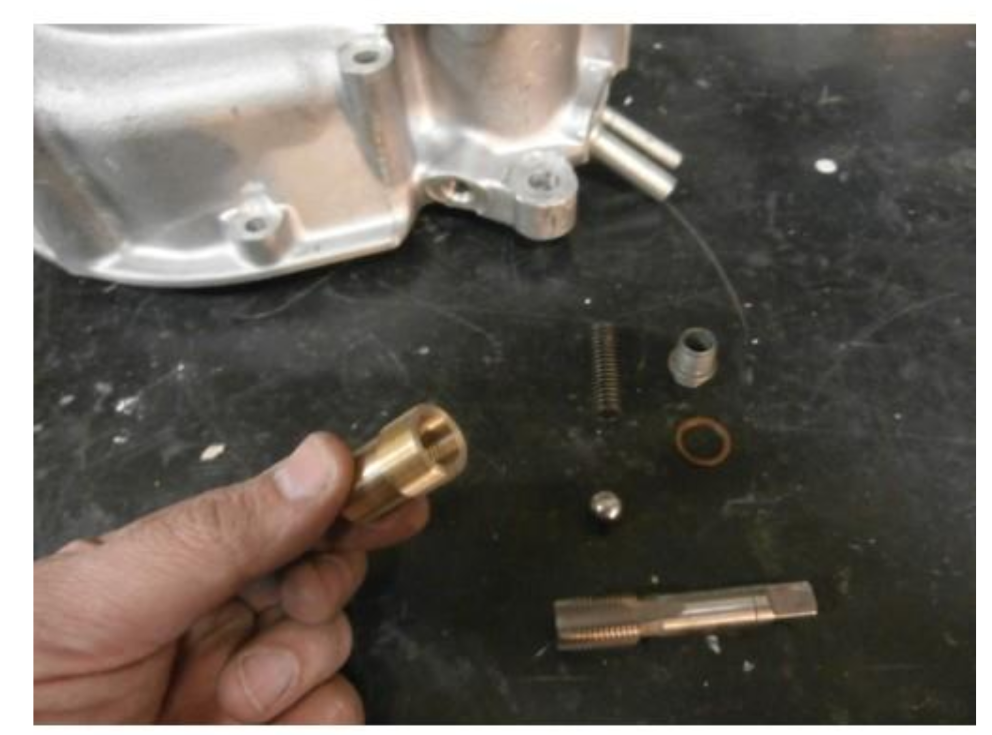

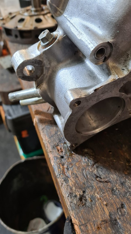

Comme des photos valent mieux qu'un long discours...
On verra la position du clapet anti vidange avec sa bille, en sortie de pompe à huile, à l'entrée du conduit qui mène au filtre à huile et au clapet de décharge !
On peut essayer de "mater" un peu la bille sur le siège pour parfaire l'étanchéité au repos, et surtout de bien nettoyer le conduit !
En rouge c'est le côté aspiration retour d'huile du carter vers la pompe, on a intérêt à soigner l'étanchéité du carter au montage !
En bleu c'est le circuit sortie pression de la pompe à huile vers le filtre à huile et ensuite le vilebrequin
Le carter gauche
Le carter central
Vue du siège pour la bille du clapet
