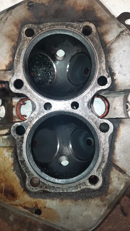

Avant
Après
Et tu laisses les bougies comme ça elles sont nettoyées en même temps :mrgreen:

Le résultat est superbe.
As tu fait aussi un rodage des soupapes ?
As tu remarqué un changement de comportement du moteur ?
b3954 En ligne
Messages : 345
Inscription : 03 oct. 2010, 10:23
Localisation : vendee
Re: Décalaminage moteur
Message non lu par b3954 »
Je n'ai pas fait de rodage de soupapes et j'ai pas vu d'amélioration. En fait le moteur est en bon état, j'avais juste une fuite d'huile au niveau du joint de culasse et après démontage et remontage...........j'ai vu que ça ne venait pas de la! La calamine n'était pas trop épaisse et était plutôt due à une mauvaise carburation.

C'est pas facile à voir sur une photo mais j'ai pas l'impression qu'elle soit plus encrassé que la normale
tu peux en profiter pour mettre de l'essence dans la chambre de combustion de la culasse pour voir si les soupapes sont étanches
roder les soupapes
regarder s'il y a des jeux dans les guide de soupape
ça peut être aussi le bon moment pour vérifier la segmentation ?

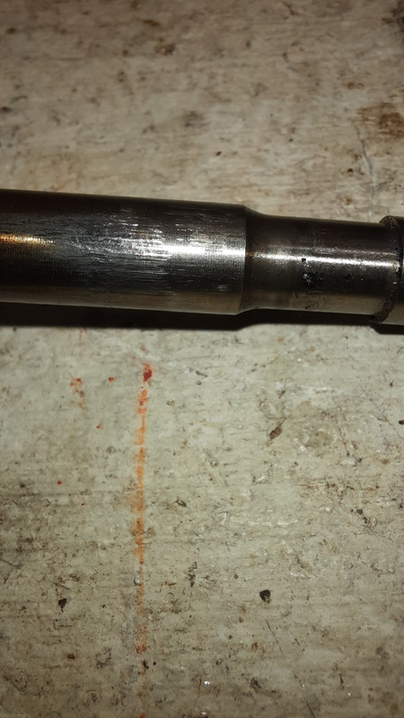

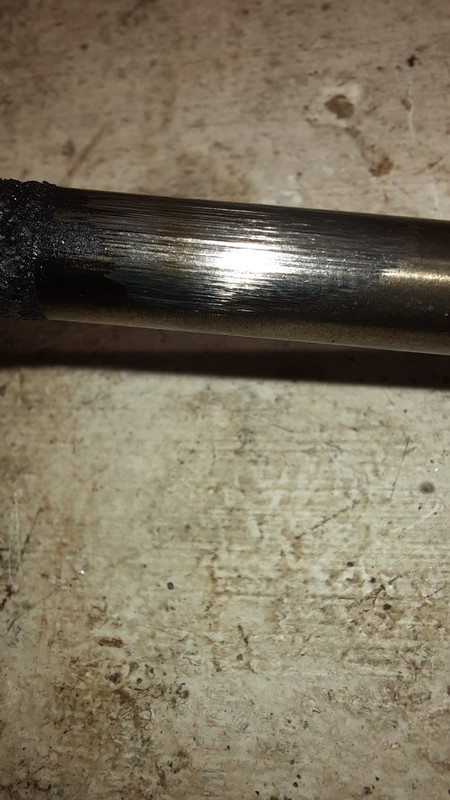

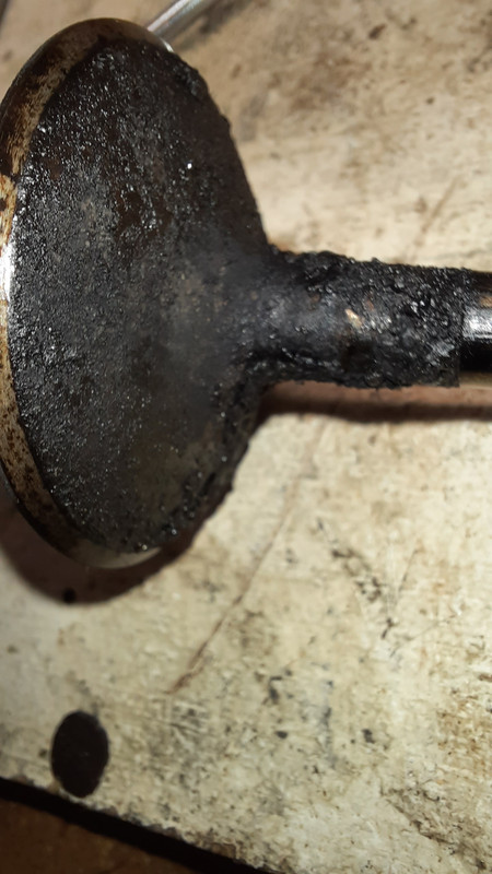

Les soupapes sont démontées, voilà le résultat sur la soupape d'admission droite. La queue de soupape est bien, bien rayée.
Les 3 autres le sont aussi mais moins.
Xpongebob
Messages : 1702
Localisation : Bordeaux
Bon ben c’est tout vu. À ta place, je partirai sur 4 guides et soupapes neuves avec rectif pour avoir une culasse homogène.
