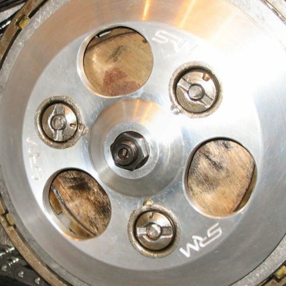

Publié : 08 févr. 2022, 18:47
Je n'avais pas de photos sous la main quand on parlait de serrage des écrous (merci Transgarp)
Voilà des écrous convenablement serrés :
