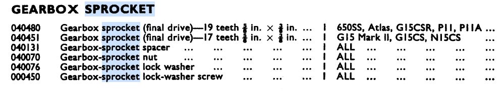

Francis V a écrit : ↑02 mars 2022, 18:48
zerton a écrit : ↑02 mars 2022, 16:03 Je crois bien que la rondelle frein n'a pas toujours existé.
https://www.accessnorton.com/NortonComm ... ost-535648
A priori si depuis le début de la commando 1968 d'après le part-list d'Andover Norton et avec une référence d'une nomenclature ancienne. :wink: 8)
Vu sur parts list Atlas et Cie 1966-1967-1968 :
C'est donc que çà existait déjà.

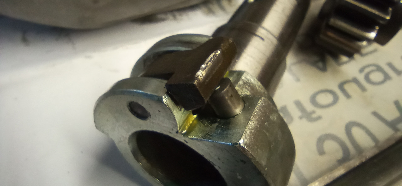

Bon, elle est sortie, le roulement du fond est venu vraiment sans peine avec l'arbre. (en fait le roulement ne tiens pas dans son logement).
Faut dire qu'il y a eu de la misère la dedans ...
Alors, est-ce rédhibitoire ?
Re: Réfection BV Commando
Publié : 19 mars 2022, 18:59
C'est surtout que t'es pas loin de devoir changer ce carter.
On voit qu'il y a eu au moins deux tentatives pour faire tenir ce roulement: mater tout autour du logement du roulement,
et percer des trous , pour quoi faire ?.... je vois pas.
Il existe des produits genre scellroulement , mais s'il y a trop de jeu, ça ne fait pas de miracle.
Enfin, la partie extérieur a été meulée pour laisser passer une chaîne à joints toriques. Ça enlève de la viande,
déjà qu'il n'y en a pas bcp...

Finalement, tu gardes ton carter ou tu le remplace ?
La soudure dans le fond du logement montre que le roulement d'origine à sans doute éclaté.
Les roulements flottant dans les alésages, c'est moyen...
