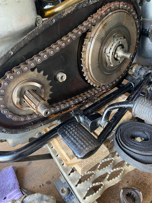

J'ai été un peu plus loin dans le démontage, j'ai ouvert le carter primaire, surprise je n'imaginais pas ça c'est très sec,
je pense qu'il faut que je change la chaine et je m'interroge pour le pignon et la couronne d'embrayage.
Vu l'état, j'imagine que dans moteur, ça doit être similaire donc vidange et tout le toutim avant de démarrer, merci les gars de me ramener à la raison.
Je suis étonné aussi de l'alignement pignon moteur /embrayage, ma compréhension est que ça ce fait tout seul.
J'aurai bien aimé sortir l'embrayage mais je n'ai pas encore compris la subtilité du démontage, ça sent l'outil à la c...
Bonne soirée à tous

Ca a l'air bien oxydé dans le carter primaire, notamment la chaîne.
Oui, pour l'embrayage, il faut un outil de ce genre pour dévisser l'écrou :
https://www.groveclassicmotorcycles.co. ... -Tommy-Bar
Il y a une petite plaquette fixée par une vis qui empêche le dévissage en roulant qu'il faut enlever avant.
Ne te précipite pas à démonter, regarde un peu avant la documentation pour essayer de comprendre cet embrayage qu'on peut qualifier d'ostréicole (dont la butée s'articule comme une coquille d’huître), ce qui explique peut-être la corrosion

Bonjour,philippe c a écrit : ↑26 mai 2022, 21:43 Il y a une petite plaquette fixée par une vis qui empêche le dévissage en roulant qu'il faut enlever avant.
J'ai pas vu cette plaque, elle est manquante.

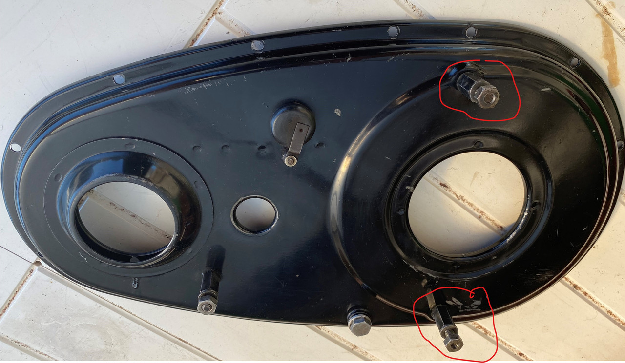

En attendant les pièces commandées de l'autre coté du channel, je peaufine la vélocette j'ai un petit souci avec le carter primaire et je pense que les augustes contributeurs de ce forum vont éclairer ma réflexion de leurs conseils avisés et judicieux !!!.
Les 2 colonnettes qui permettent de fixer le cache pignon bagottent dans leur logement (voir photo), donc le cache pignon bagotte aussi. Je suppose que ce problème est connu, donc d'avance merci pour vos retours.
Je veux éviter la soudure pour préserver l'état d'origine...
Neptune06 (impatient)

Tu peux essayer de remâter le montage d'origine ....Attention à ne pas déformer le carter qui n'est pas très rigide ...Eventuellement un "collage" à l 'étain peut aider à l'étanchéité...
Et puis toujours penser à tenir le goujon lors des serrages et desserrages !!!

Ahhhh c'est vrai il y a de l'huile dans ce cartergigi a écrit : ↑10 juin 2022, 13:59 Tu peux essayer de remâter le montage d'origine ....Attention à ne pas déformer le carter qui n'est pas très rigide ...Eventuellement un "collage" à l 'étain peut aider à l'étanchéité...

Ce qu'il y a de bien avec des rivets, c'est qu'on peut les mater encore...
