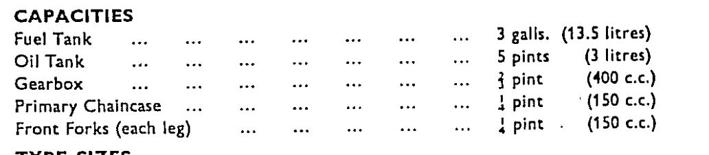

Il tient combien d'huile dans le primaire de la T110?

ze trident a écrit : 16 juin 2022, 16:22 Il tient combien d'huile dans le primaire de la T110?
comme dit manuel
work shop 56-62Triumph.pdf

merci pour l'info
