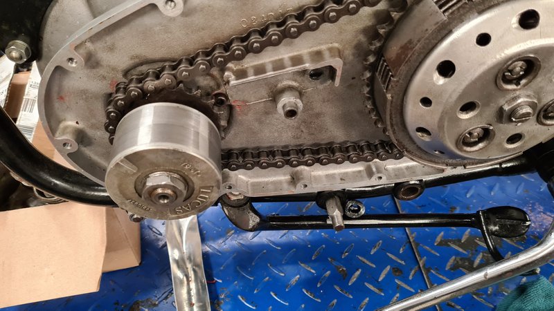

C'est vrai que cette vidéo est très rock and roll : le rotor n'est pas normalement claveté IL EST CLAVETE.C'est pas une chaîne double d'origine mais une TRIPLE.Le jeu rotor stator c'est 0.25 et pas 0.10 d'autant que sa cale de 0.10 passe tout juste : bonjour les dégâts.L'écrou du rotor il dit pas serrer trop fort ! Ben c'est autour de 10 kgs,je passe sur les fils de sortie de l'alternateur qui vont se faire manger par la courroie..........

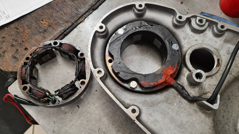

PHILIPPE a écrit : ↑15 juin 2022, 17:15 si tu n'a pas le bon jeu , c'est que l'axe du stator est decalé par rapport a l'axe du rotor
pour corriger et redresser le stator , il faut jouer en mettant une (des ) rondelle(s) entre le goujon et le stator et mesurer le jeu les ecrous serrés
et si les goujons sont tordus () , on en met des neufs , c'est pas ça qui va te ruiner

C'est pas faux Philippe mais c'est une 850MK3,aussi c'est plus compliqué,le stator étant fixé sur un support en alu (18) :
https://andover-norton.co.uk/en/shop-dr ... e-sprocket
Perso j'ai agrandi les 3 trous du stator,changer les goujons (20) j'arrive au maxi à 0.20 partout,je sais que j'ai un faux rond sur la queue du vilo de 0.08-0.09 au comparateur pas rare sur la MK3.
Si vraiment on y arrive pas pour moi c'est de faire tourner dans un atelier de mécanique général le rotor de 0.10 par exemple selon le jeu à rattraper, ce qui se pratique depuis des années sans anomalie en matière de charge ou de durée du rotor.

Oui c'est la solution, il faut diminuer le diamètre du rotor au tour pour ajuster le jeu, après il faut trouver un rectifieur qui accepte de monter un truc aimanté dans le mandrin du tour
Je l'ai fait quand j'ai monté un alternateur de T150 (RM19 ou j'ai changé les fils cassés) sur la Matchless, vu que le stator est fixé sur le couvercle du primaire, c'est "chaud" pour régler le jeu rotor/stator

J'y verrais plus clair quand j'aurais reçu le Rotor qui doit arriver ce jour...
Avec l'ensemble Stator/Rotor neuf, je devrais voir ( sur l'établie ) correctement le jeu ...!

Tu ne verras le jeu qu'avec plusieurs cales (de même épaisseur) réparties de manière angulaire.
Biscotte le rotor ira se plaquer "d'un côté" du stator, épicétou...

Sur ma T140, j'ai passé un foret (neuf) dans les trous du stator pour les agrandir, pour donner un peu de "mou".
Je ne me souviens plus du diamètre du foret : métrique, le 1/2mm au dessus du trou d'origine du stator.
Avec une perceuse à main (vitesse faible), en coinçant les lamelles du stator dans un étau d'un côté et une pince étau de l'autre.
Puis j'ai installé une radio (épaisseur 2/10) autour du rotor, enfilé le stator par dessus et serré le stator.
Je retire la radio et c'est fini.
C'est très simple à faire
Aucun ennui depuis .... quoi?.... 30.000 bornes

J'ai prévu 2 jeux de cales et 2 de plus chez mon voisin ...

j'vous dirais si j'ai eu besoin d'agrandir les trous ou pas, en fonction de l'ensemble neuf...( le rotor n'arrive tout compte fait que mardi prochain...

Remontage fait avec 0,20 de jeu partout, sans agrandissement de trou ou autre, impec !
