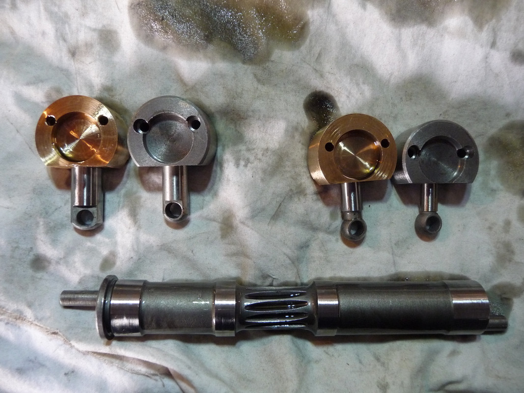

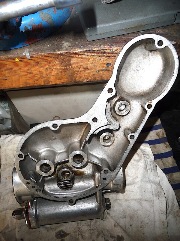

l'autre jour, je vous parlais des pompes à huile des Enfield classiques (les anciennes, donc, pas les récentes) et de la fragilité des cannelures de l'arbre d'entrainement des pompes... comme je viens de remonter les pompes standard à la place des gros débit que j'avais mis à la place, j'ai fait des photos pour que vous voyiez à quoi ressemble ce bazar :
D'abord, voici ce qu'il y a dans le carter de distrib' : tout en bas, sur la soie de vilo, une vis sans fin entraine l'arbre de pompe transversal qui est logé dans le couvercle :

Et voilà les pompes et l'arbre démontés (les grosses pompes ont le corps en bronze et les pompes standard le corps en acier). C'est le diamètre du piston qui détermine le débit de pompage, celle de départ ayant évidemment un calibre moins gros que la pompe de retour qui doit vider le carter moteur (carter sec).

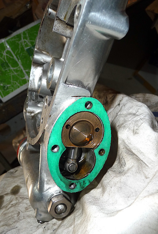

Une fois les pompes en place, ça donne ça :
En tournant, entrainé par la soie de vilo, l'arbre de pompe qui a deux picots excentrés à ses extrémités tire et pousse sur le piston de pompe tandis que le corps de pompe oscille de quelques degrés dans son logement. L'huile arrive dans des conduits internes à la fonderie du carter de bloc moteur et repart de même, aspiré et pulsé par le piston et le corps de pompe percé de trous.
Un capot referme chaque corps de pompe, avec un ressort hélicoïdal et une coupelle arrondie logés dans le lamage central du corps de pompe, le tarage du ressort jouant sur la pression de pompage.
Bref, la fragilité du système peut venir des cannelures de l'arbre de pompe en cas de retour de kick puisque la vis sans fin qui l'entraine a un sens de rotation : si la vis d'entrainement tourne à l'envers, elle force sur les cannelures de l'arbre qui peuvent se briser au point de contact du renvoi d'angle et l'arbre ne sera plus entrainé, donc les pompes cessent de pomper. Ça peut aussi arriver en cas d'usure prononcé de l'arbre, alors la vis sans fin échappe sur les cannelures usées.
Bref, c'est à contrôler de temps en temps, mais c'est facile à faire, suffit de déposer le carter de distribution. L'arbre est dispo, en GB et en Inde, c'est le même (mais pas forcément la même métallurgie).
