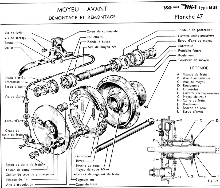

elmo a écrit : ↑09 nov. 2022, 07:42 Quelque chose ne me plait pas (hormis ça, j'ai des soucis avec mon câble de frein, soit trop long, soit trop court depuis que j'ai fait rectifier le tambour et changer les garnitures) :
Le plan DU flasque n'est pas // au plan de la roue. Il y a (mesuré au réglet) un bon mm de différence maxi entre le bord du flasque et le bord du tambour suivant que je mesure à 2 points diamétralement opposés.
D'ailleurs le rectifieur qui a remonté mon frein m'a dit qu'il avait trouvé le tambour circulaire et centré mais les plaquettes usées à l'intérieur pour l'une et à l'extérieur pour l'autre.
Important? On s'en fout?
Ce qui oblige le flasque à être // au plan de la roue.... Je ne vois que la broche. Je me goure?
Bonsoir,
Le flasque doit être en appui sur l'écrou de moyeu côté roue et épaulement de fourche (ou rondelle) de l'autre côté.
si ça peut aider :
cordialement,
Philippe
PS : je dois scanner ma doc pour la mettre à disposition ..
Messages : 11735
Re: Réglage frein avant
Merci Philippe (même si ce n'est pas mon moyeu).
Il faudrait que je regarde le mien de près, pour être sûr mais selon moi, le flasque est tenu par l'épaulement de la broche côté roue et par la fourche côté extérieur.
En fait j'avais mal procédé pour serrer la broche.
J'ai recommencé en suivant les conseils qu'on m'a donnés:
Lancer la roue et actionner le frein avec la biellette à la main pour que les garnitures viennent au contact du tambour en serrant la broche en même temps.
Tout se retrouve mieux centré et en place. Du coup, maintenant, le flasque est presque parfaitement // au plan de la roue.
Je vais peut être m'abstenir de faire le redressage recommandé par Zerton.
