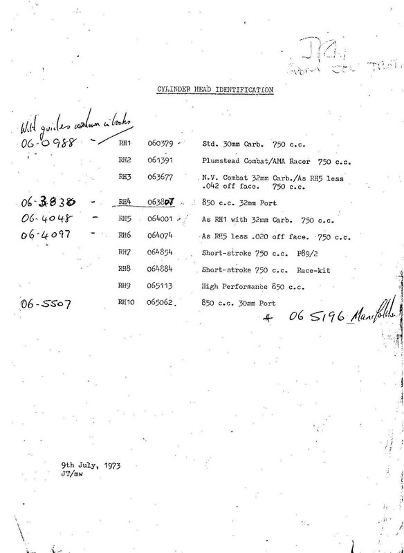

Francis V a écrit : ↑21 déc. 2022, 15:38 Non, mais celle-là sur les 850 MK1 (1972) peut avoir des fissures à l'admission autour des guides.
Ce serait surtout les RH 10 qui aurait des problèmes de porosités surtout sur les toutes dernières 850MK3,quand ils devaient prendre,ordre du liquidateur,tout ce qu'il y avait dans les casiers (comme les AAC réformés) pour faire un maximum de motos afin de payer les fournisseurs.
L'usine a du changer,pendant les 10 années de fabrication de la commando,au moins 3 fois de fondeurs pour la culasse.
https://www.hollandnortonworks.eu/nl/ex ... onderdelen : vends des culasses neuves d'origine :
NOS (nouveau stock ancien) culasse d'origine Commando 850 (RH4 et RH10) également culasse Commando 750 (RH1, RH3 Combat et RH6). Toutes les culasses sont équipées de guides de soupapes et de sièges de soupapes.
Prix ​​: € sur demande
D'ailleurs sur la mienne c'est une RH4,changer au tout début probablement. 8)

Sur ma 850, RH10. Je ne sais pas si la moto est de 73 ou 74, car au départ c'était une 750 qui est repassée chez l'importateur belge Podevijn et en est ressortie en 850, avec le même numéro de moteur et cadre.
Ma culasse 750, seule inscription "BIRKO": pouvez-vous m'en dire plus?

Faudrait voir si tu devines un RH 10 gravé au dessus de la trappe d'échappement gauche.
Si c'est ça, en effet, une imprégnation est la seule possibilité si tu veux une culasse "sèche", mais toutes ces culasses poreuses
ne pissaient pas comme un arrosoir rouillé. Il y a même eu des RH 10 tout à fait normales à ce qu'y parait.
Mais si ta culasse est une 750, ça ne devrait pas pouvoir être une RH10 qui en théorie, n'a été montée que sur les 850, avec des passages en 32,
et sur tes photos, on dirait bien des 32.
Par contre, on peut s'étonner de la légèreté de l'importateur belge quant à ses méthodes d'augmentation de cylindrée... :lol:

C'est bien ça. Ma 850 a une RH10 qui ne pose aucun problème. Effectivement je me questionne sur la culasse 750, frappée "C", avec en dessous des ailette "BIRCO" mais avec un numéro de série qui ressemble à une culasse standard, et des admissions de 32mm

Sur Access Norton, il semble que les culasse "Combat" n'étaient pas marquées RH quelque chose, seuls le "C", le passage en 32 et le plan de joint réduit en hauteur
sont les signes d'identification.
Quant à Birco, c'était une fonderie qui faisait aussi des cylindres pour Norton.
Ce lien est connu:
https://www.accessnorton.com/NortonComm ... ead.17884/

BIRCO c'était,et c'est toujours ,le fondeur des cylindres en fonte pour les commandos,probablement qu'ils on du faire aussi des culasses.. 8)
Effectivement pour les culasses "combat" comme l'écrit Zerton,à ma connaissance seule un C au-dessus du culbuteur d'échappement droit,ou entre les 2,les distingue

Sur Access Norton, il semble que les culasse "Combat" n'étaient pas marquées RH quelque chose, seuls le "C", le passage en 32 et le plan de joint réduit en hauteur sont les signes d'identification.
Je confirme, sur ma machine bien identifiée comme étant une des très rares Commando Fastback Combat, aucun signe distincitf sur le culasse, même pas le "C"
Mais toutes les caractéristiques ... culasse rabotée, aac 2S avec 2 cames usées à mort au bout de 10.000 km .... et des watts tout en haut :mrgreen:
Quand je dis identifiée, c'est à dire que j'ai eu les infos de la part du NOC GB qui dispose des log books de production.
