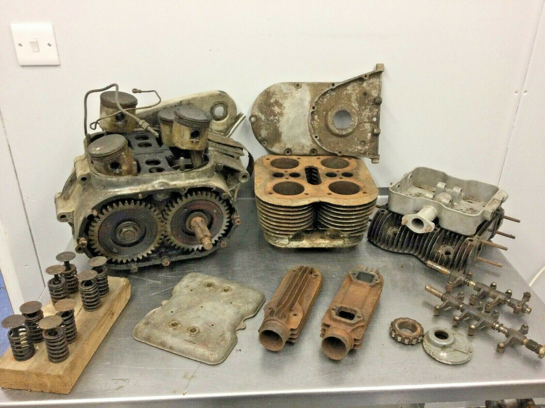

Pour ce que j'ai entendu ce moteur a deux vilo engrainés l'un a l'autre par deux grands engrenages dans un carter indépendant entre le carter bloc et le carter primaire et que le vilo derrière c'est plus long pour entrer dans le carter primaire du cote gauche et de l'autre cote dans le carter de distribution, pareil que le vilo d'un Twin, et pourtant le carter primaire ne devrait pas différer du carter primaire d'un Twin aussi comme le carter de distribution.
PS: L'Ariel Four me fascine pour joindre deux moteurs twin, l'un derrière l'autre! Ma fascination surement soit parce que je méconnais les ficelles de sa mécanique pour ce faire. Sincèrement, si je ne suis pas jaloux de vous deux c'est parce que je sais, qu'heureusement pour les Ariel Square, je n'aurais jamais une..., et je dis qu'heureusement pour les Ariel Square parce que la tentation de démonter complètement l'une d'entre elles, a fin de pouvoir jeter un coup d’œil sur ses entrailles, c'est plus fort que mes envies de faire un tour sur l'une d'elles...
Pachi En ligne
Messages : 8640
Re: Ariel 1000
La photo est très intéressante et on peut extraire beaucoup sur la conception mécanique de cet ensemble de deux moteurs twin pour se faire une légère idée ou simplement pour commencer a elucubrer. :lol:
On voit le carter moteur du cote gauche avec les deux grands engrenages qui ressortent de ceux que je suppose un petit carter placé a partir d'une parois interne du carter bloc moteur du vilo. Cette paroi doit etre tres renforcée pour supporter le coup des 4 pistons et les révolutions et vibrations des 4 bielles et les deux vilebrequins et donner un bon endroit de siégé a deux gros roulements des deux vilo (de l'autre cote du vilo surement n'auront que deux bagues en bronze avec des cannelures et des trous perces pour le passage d'huile au centre du vilo pour distribuer l'huile par les araignées de graissage des manetons). On supposera aussi que cette parois interne du carter bloc moteur devra avoir des trous inférieurs de passage d'huile a l’intérieur du carter moteur pour évacuer l’excès d'huile qui va tomber par les trous des poussoirs de culbuteurs de culasse sur l'arbre a cames central aussi comme par l’entrée d'huile par les deux roulements des deux vilo qui ne devront pas avoir un joint spi pour n’être pas nécessaire sur cette disposition dans un carter independant et ferme a l'exterieur. Au fond on regarde son couvercle d'etancheite qui ferme le tout avec une mi-lune exterieure qui c'est le principe du carter primaire de transmission. Ce carter primaire a un lèvre autour le grand trou de passage du bout du vilo, surement pour loger le roulement a rouleaux qu'on voit sur la photo un peu plus a l'avant par terre. Du a que la plus part de l'huile moteur qui a la possibilité de passer par les deux roulements du vilo sera derrière "l’écran" des deux engrenages de synchronisation des deux vilebrequins, qu'a mon avis, chaque engrenage aura office de "trower oil", ou lanceurs d'huile par centrifugation (un vieux système d'etancheite de la vielle école mécanique pour éviter la fuite d'huile par les roulements), a mon avis il ne suffira que monter une rondelle en feutre sur l'axe du vilo pour éviter toute la possible entrée d'huile dans le carter primaire de transmission procèdent du bloc moteur et pourtant le carter primaire devra d'avoir un niveau d'huile de transmission indépendant de l'huile moteur qu'il faudra surveiller pareil qu'on fait avec les autres carter primaires de transmission.
