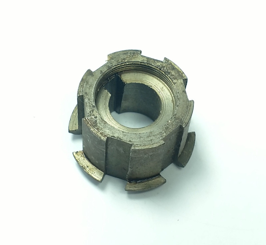

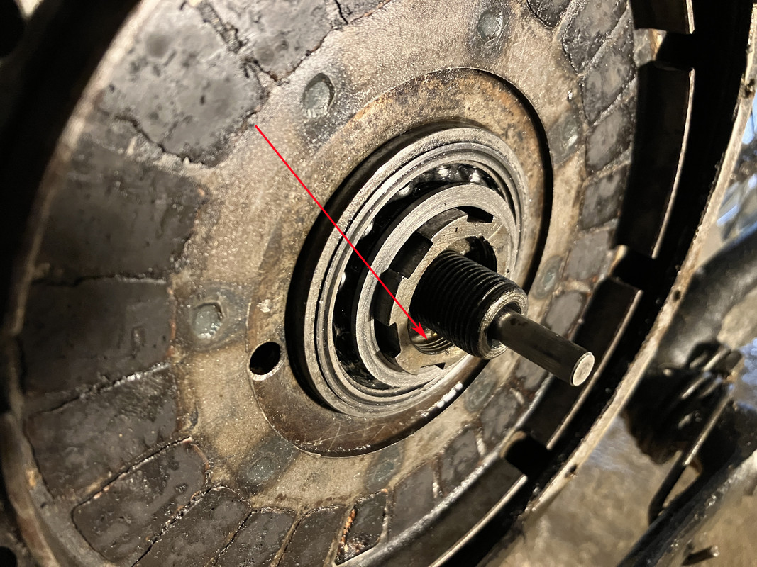

Re: Embrayage C11
Publié : 30 janv. 2023, 19:50
Une doute.
La piece nº 20 se vise sur l'axe principal de la boite de vitesses?
PS: j'ai vu un filetage interne que je remarque avec la flèche rouge.
Re: Embrayage C11
Publié : 30 janv. 2023, 20:14
par chris31fr
Il se visse pas. Je sais pas trop a quoi sert ce filetage. Pour l'extraire ?
Re: Embrayage C11
Publié : 30 janv. 2023, 20:23
Je te remercie la photo.
L'autre possibilité c’était quelque sorte de blocage interne solidaire avec l'arbre de la boite de vitesses. Et voila que la pièce a une rainure qui devra s'introduire par une sorte de rail au long de l'arbre de la boite de vitesses?

Re: Embrayage C11
Publié : 30 janv. 2023, 22:01
Rappel : La pièce 20 est solidaire de l'arbre de boite par un assemblage conique ET une clavette qui va dans sa rainure et qui rentre dans un logement de l'arbre comme on le voit un peu partout sur d'autres assemblage.
Elle est filetée pour recevoir un extracteur quand on veut la déposer.
Je penche de plus en plus pour que le blocage soit du au frottement des patins en liège.
Effectivement, je pense que la cloche se déplace (un peu) latéralement pour décoller ses patins de liège du disque interne (19)
