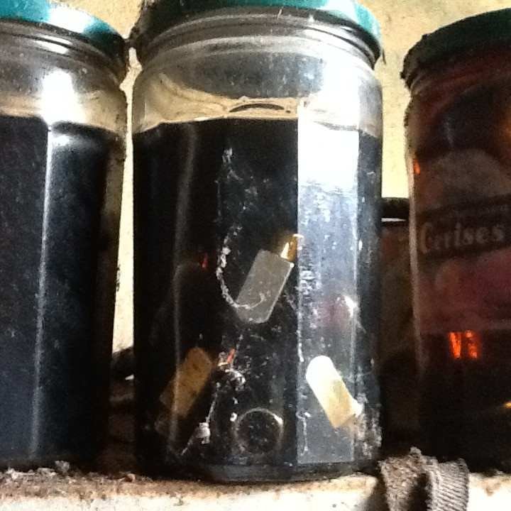

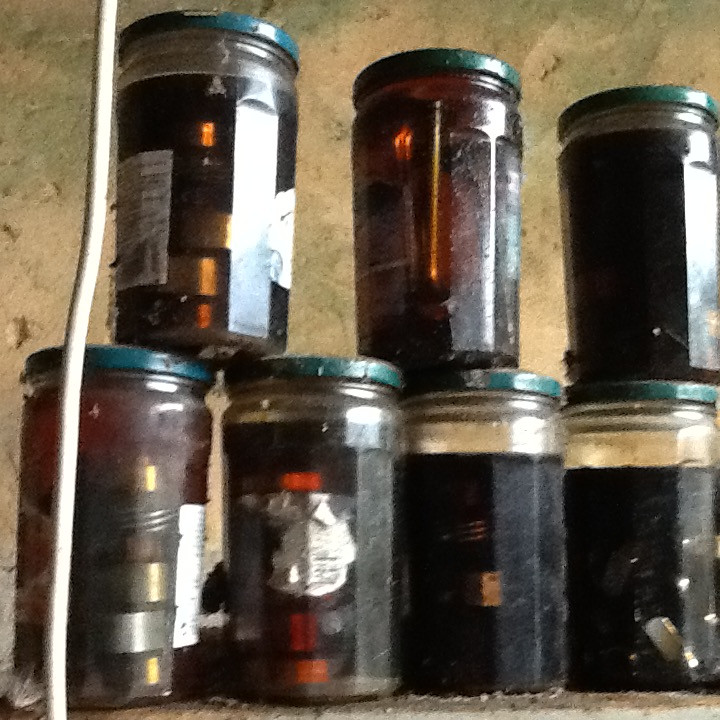

moi ça m'a pris lorsque je faisais des Rhums z'arrangés à l'AvGas Image
mais aussi des confitures
AAC à la 20 W 50
soupapes Rover 1960 à la 20 w 50
écrous de roues pour les mêmes bètes
ça m'a gavé de retrouver des pièces achetées neuves dans les 70/80's et de ne retrouver qu'un tas de rouille !!! :evil:
ça doit faire 10/15 ans que ç'est en "bocos" par contre euuuuuh.......... j'ai pu d'Rhums.. a pu Image
Messages : 16683
Re: Conservation
C'est vrai ça, les bocaux.. on peut y mettre plein de choses...
