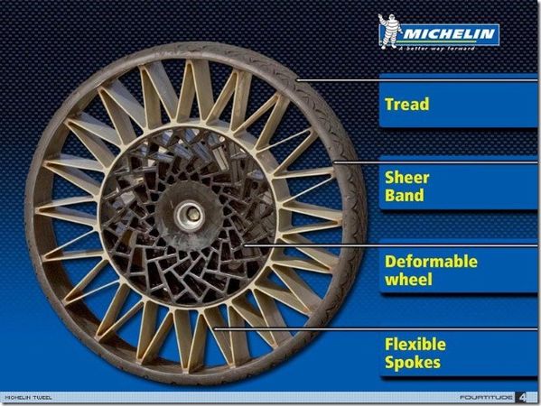

J'm'en vais vous mettre tous d'accord ! :lol:
Bientôt sur nos motos:
Re: Pneus avec ou sans chambre à air
Publié : 28 avr. 2023, 09:35
par loulou
En 18 ou 19 pouces et pis la couleur non ça va pas le faire
