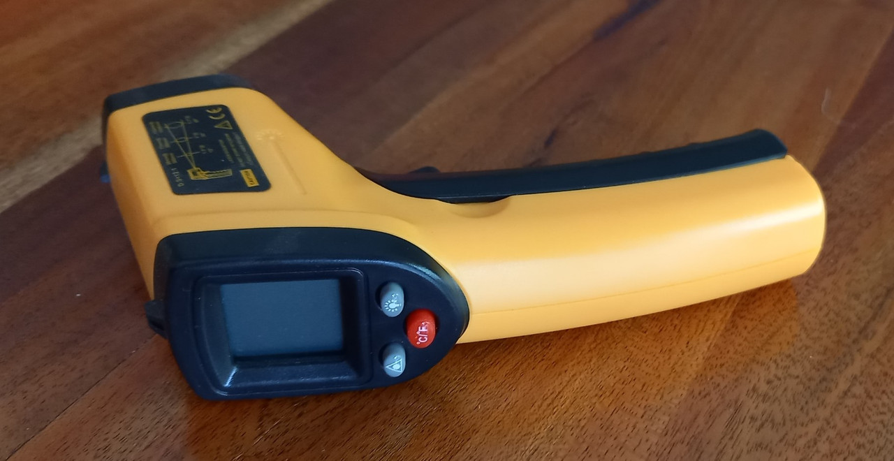

Je me suis amusé à prendre des températures :
Culasse : 187°C au fond des ailettes près de l'échappement - 145°C au bord des ailettes
Cylindre : 120°C au fond des ailettes - 110°C au bord des ailettes
Cuve de carbu : 35°C
Réservoir d'huile : 45°C
Avec ça (bon, précision ,... hein
Rien d'affolant, si????
Pour moi rien d'affolant du tout même si on n'est pas dans des grosses chaleurs.
A la sortie de l'échappement c'est sûrement le point le plus chaud extérieurement.
Ce que tu as relevé au carbu me conforte dans mon avis que le vapor lock c'est quasi inexistant sur nos motos contrairement à un 2 temps surtout genre tronçonneuse,débroussailleuse,par exemple, quand il fait doux et qu'on voit dans le réservoir que l'essence fait des bulles.
