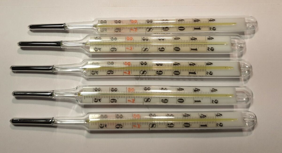

il est vrai que le mercure pour la température c'est bien avant 1983
