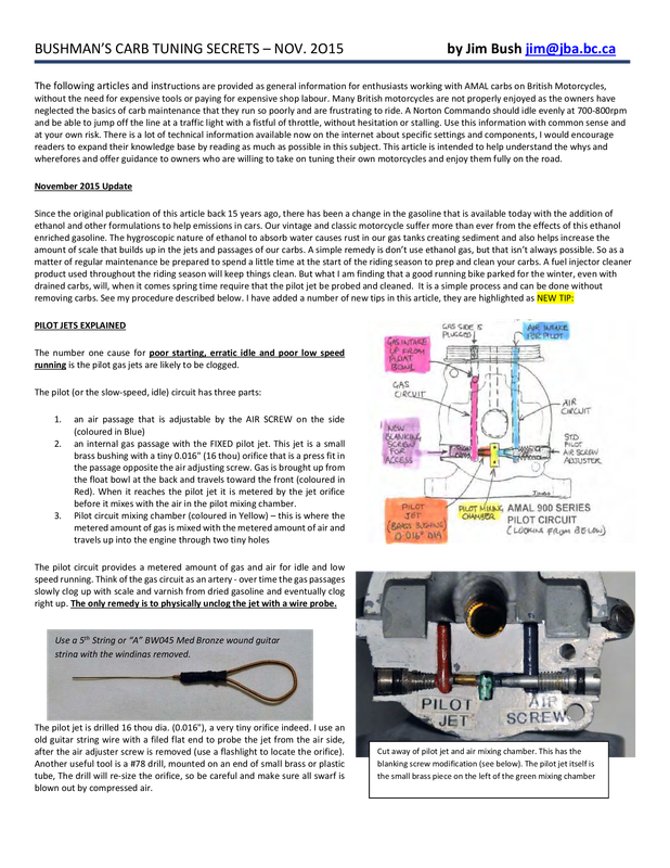

donc il a bien démarré mais le carbu "ancien" coté cylindre droit, fait péter à l'échappt au ralenti ... le gauche tourne bien rond
j'ai cherché dans les docs sur le MAC, pas trouvé le nettoyage circuit ralenti, si cakun a ça sous le coude... ? éventuellement un bain au ultrason ?

On passe la corde à piano (ou de guitare) par l'orifice de la vis d'air. Il y a une petite bague en bronze percée qui sert de gicleur de ralenti (pilot jet). Voir ce doc, ici il a été ajouté une vis de l'autre côté pour accès plus facile.

Pfffioou ! Mazette, je croyais que c'était un des orifices coté cornet... là je comprends mieux pourquoi la bougie est nouarte ; enfin, si j'ai bien compris

Merdum, a priori pas bouché ?
2 brins de fil à freiner passe sans soucis, à l'aise sur 3 cms, giclée de nettoyant frein, qui ressort par le cornet sans difficultés ?
le blème, c'est qu'il ne démarre plus !!! :roll: :mrgreen:
