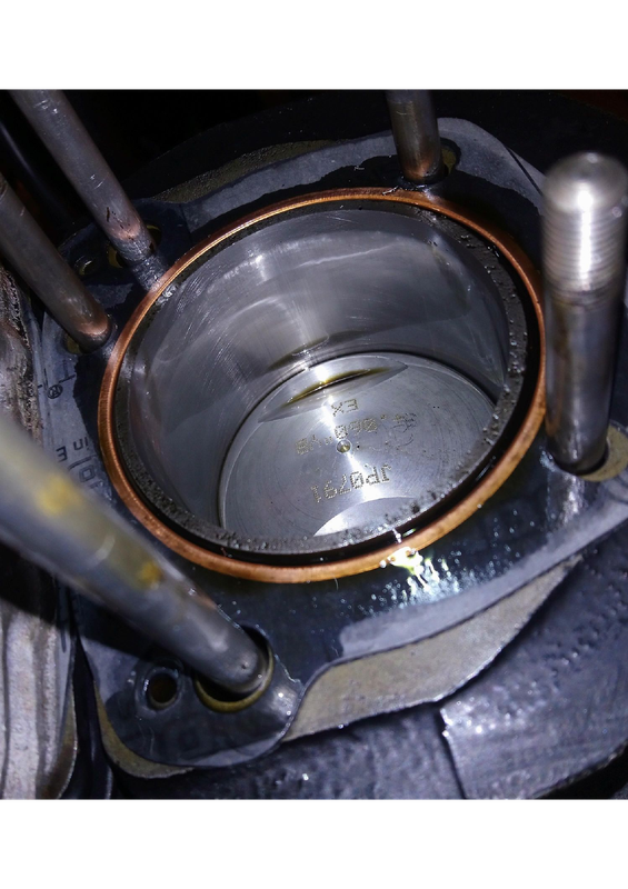

Effectivement elle fume comme un vieux diesel 😂😂😂.
Bon je viens de démonter.
Vous aviez raison.
Je n'est pas contrôlé le jeu latérale des soupapes. Et il y en a.
Je demanderai à mon tourneur demain qu'il me confirme.
Voici quelques photos.
Pour info. Le guide d'admission n'est pas percé pour le passage d'huile. Mais celui d'admission l'es.

A voilà le joint de culasse.
Messages : 4195
Re: Cylindre droit qui crache de l'huile.
Vu comme ça, je monterais 4 guides + 4 soupapes neufs.
Un bon atelier de mécanique générale sera capable de te tourner des guides adaptés, fonte ou bronze, à voir.
Comme la culasse est déposée, ce serait dommage de faire le boulot qu'à moitié, d'autant plus que tu as réalésé et monté des pistons neufs.

Pour ta question, la réponse vient d'être donné. Quand tu coupe les gaz, le temps que le moteur décélère, il aspire toujours une grande quantité d'air. Si cet air ne peut venir du carbu qui est fermé, il peut aussi aspirer par le guide d'admission d'il a du jeu, étant donné que la soupape d'admission est ouverte à ce moment. Tandis qu'à l'échappement, la soupape ne s'ouvre que pour expulser les gaz, donc jamais d'aspiration. Lorsque je fais changer les guides, je regarde à plusieurs choses:
1. je préfère les guides en bronze, ils ont besoin de mois de lubrification et sont plus résistant au frottement
2. Si les guides actuels ont tourné dans la culasse, mieux vaux mettre des guides "oversized": le trou dans la culasse ayant été élargi si les guides ont tourné, il faut mettre des guides d'un plus gros diamètre pour qu'ils soient bien bloqués. De plus, en général, lorsqu'on sort les guides de la culasse, il y a toujours le risque que le trou dans la culasse s'abîme, donc risque que le nouveau guide prenne du jeu s'il a la même dimension que l'ancien.
3. Je sais que ce sont des frais en plus, mais vérifie l'état des sièges: s'ils sont usés, même en les rectifiant, ils vont se creuser de sorte que la soupape va remonter plus haut lorsqu'elle va se fermer. L'angle d'appui du culbuteur sur la queue de soupape va donc changer: cela aura comme conséquence de changer l'axe de poussée. An lieu de pousser la soupape dans l'axe du guide, le culbuteur va la faire "frotter" sur un côté du guide et de l'user prématurément.
4. Si elle fume en permanence, ce n'est pas qu'une question de guide, mais là je ne sais pas t'en dire plus: fuite au joint de culasse.

Le tourneur confirme que le jeu a la soupape d'admission est bon. Mais il ce peut que l'huile passe entre le guide et la culasse. Suite à un mauvais montage ou un grosse rayure.
Je vous tiens au courant après démontage du guide. ✌️
