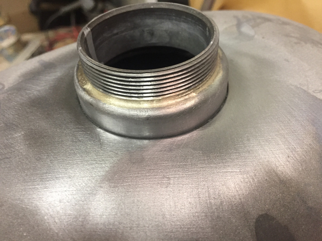

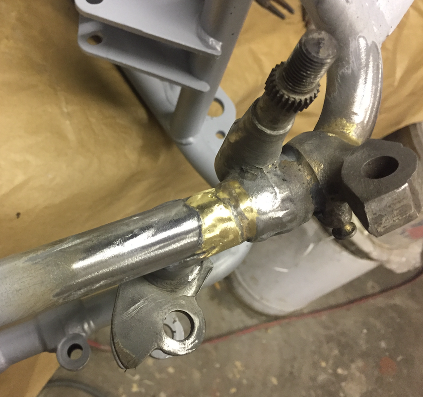

On brase à l'étain avec un butagaz 300° parce que l'étain fond vers 200/300 ( petite plomberie)
On brasse aussi au cuivre ( un mélange cuivre-étain) avec un chalumeau 3000° parce que le cuivre fond vers 1000° mais n'est réellement liquide que vers 2000 °environ
En fonction du matériau que l'on veut apporter, on choisit l'équipement de chauffe.
Je fais mes réparations sur mes cadres avec des baguettes de cuivre et donc j'utilise un chalumeau oxy-acétyl.
J'évite la soudure à l'arc sur mes vieux cadres, car il faut avoir les baguettes de la même ou proche composition que l'acier que l'on veut souder si non ça colle pas bien et ça fait des pâtés. il faut dans ce cas faire un apport de matière tout au tour des pièces et c'est pas toujours tres beau.
l'acier anglais des années 50 a une composition très riche en chrome et autre , c'est presque de l'inox . c'est pourquoi nos tubes rouillent que superficiellement. C'est un super acier que l'on ne fait plus , trop cher....
Pourquoi je brase au cuivre mes cadres ?:
Le cuivre est très malléable bien chauffé et surtout s'agrège facilement aux tubes en acier GB
Les brasures ,( soudures) sont aussi un peut plus souples et donc s'il y a des tentions ils peuvent être absorbées.
Du reste les vieux cadres étaient brasés au cuivre ( un mélange cuivre étain et...)

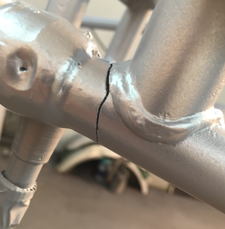

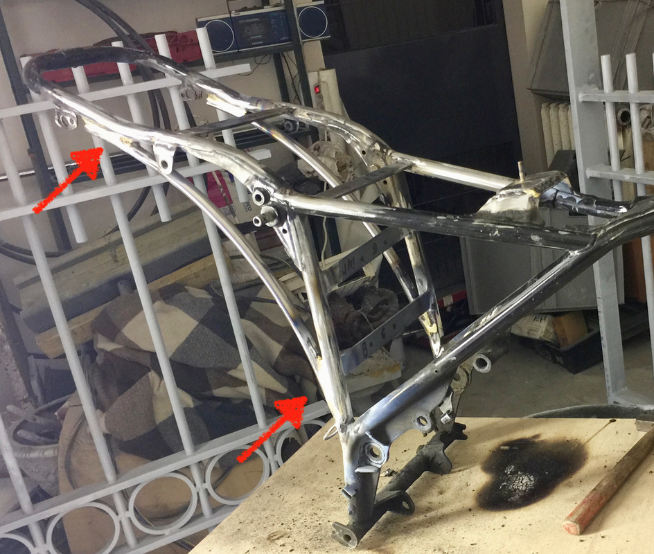

Réparation d'un cadre cassé
Assemblage d'un pas de vis dans le trou existant d'un réservoir

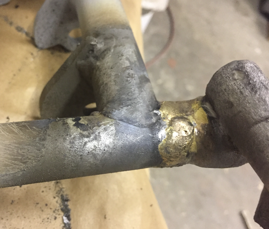

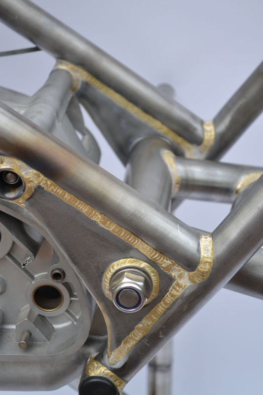

Re: Chalumeau oxy acétylénique
Bel exemple de soudobrasage où le métal d'apport constitue le joint
Soudobrasage = assemblage avec un métal d'apport différent de celui des pièces assemblées
Et là on est bien sur du brasage, oû le métal d'apport constitue un liant par capillarité
Ce ne sont probablement pas tout à fait les bons termes car je ne suis pas soudeur, mais le principe est là
Le soudobrasage sur les cadres Seeley...une beauté....
Super travail de démonstration !
Mes soudures sont bien moins belles ... ça coute cher les bonnes baguettes. Quand elles sont mélangées avec de l'agent , ça chiffre ! ( je n'ai plus les prix en tête mais c'est pas loin des 70 /80 € la baguette

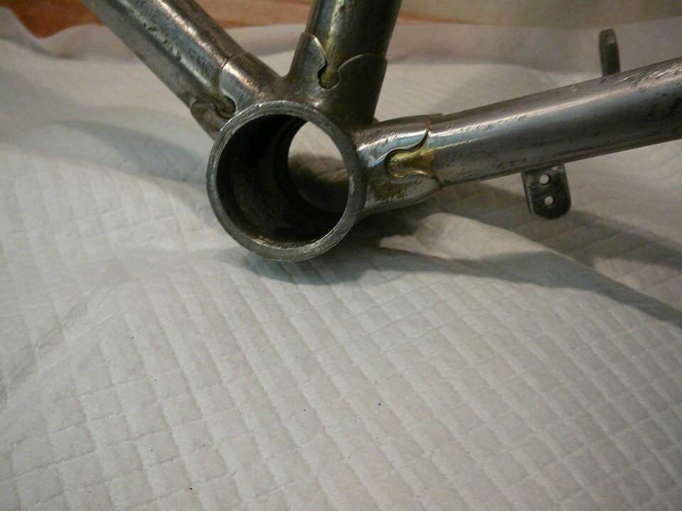

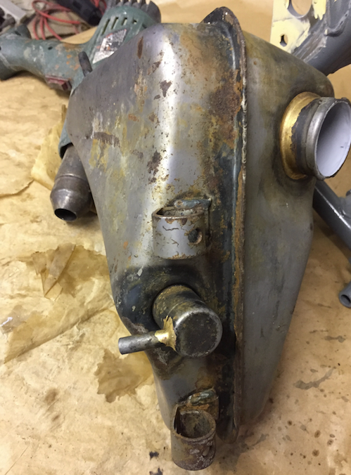

Quand on décape un vieux réservoir de B44 voila ce que l'on trouve comme brasage cuivre .
Une fois poncé et laqué on ne voit plus mes barbeaux !
- gigi
- Messages : 7746
Félix, le cadre de mon 350 B40 a cassé exactement au même endroit que le tien ....réparé de la même façon il y a une vingtaine d'années...il ne fait plus parler de lui...
