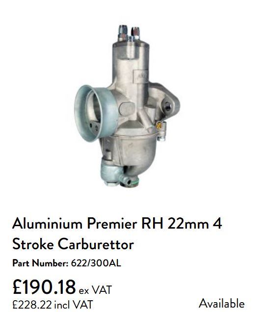

Chuis pas sûr Francis ou alors faut m'expliquer la différence de prix:
https://degroot-bsa.nl/product/amal-622 ... ium-right/
https://degroot-bsa.nl/product/amal-622 ... -right-en/

Un chose au moins est certaine c'est que la composition de l'Amal Premier MK1 n'est plus du tout la même que les Amal de base. 8)
Par contre je ne trouve pas chez AMAL une référence de carbu avec "alloy" ni pour ce carbu ou d'autre ? :? 8)

Sur le site de Burlen, j'ai trouvé ces 2 carbus, Premier tous les 2, l'un précisé Alluminium et pas l'autre :
https://amalcarb.co.uk/mk-i-concentric- ... -bore.html

Perso je prendrais l'alu il y a vraiment peu de différence de prix.8)
Messages : 11323
Re: Amal ou Wassell ?
Il paraitrait donc que le PREMIER ALUMINIUM est vraiment supérieur aux autres faits dans une sorte de ZAMAC plus facile à mouler mais plus rugueux (je suppose) et moins rigide.
Je n'ai aucune expérience à ce sujet, mais le prochain carbu que j'achète sera un AMAL PREMIER ALUMINIUM..... pour voir
