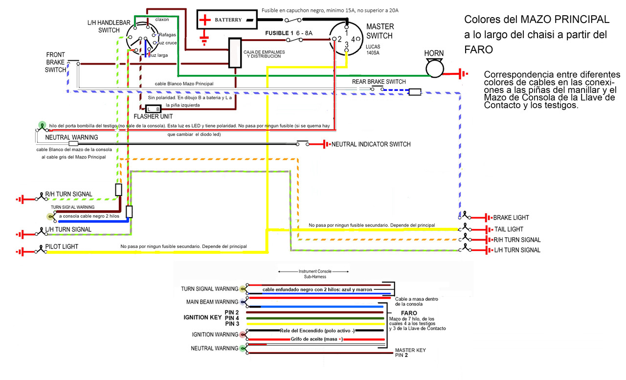

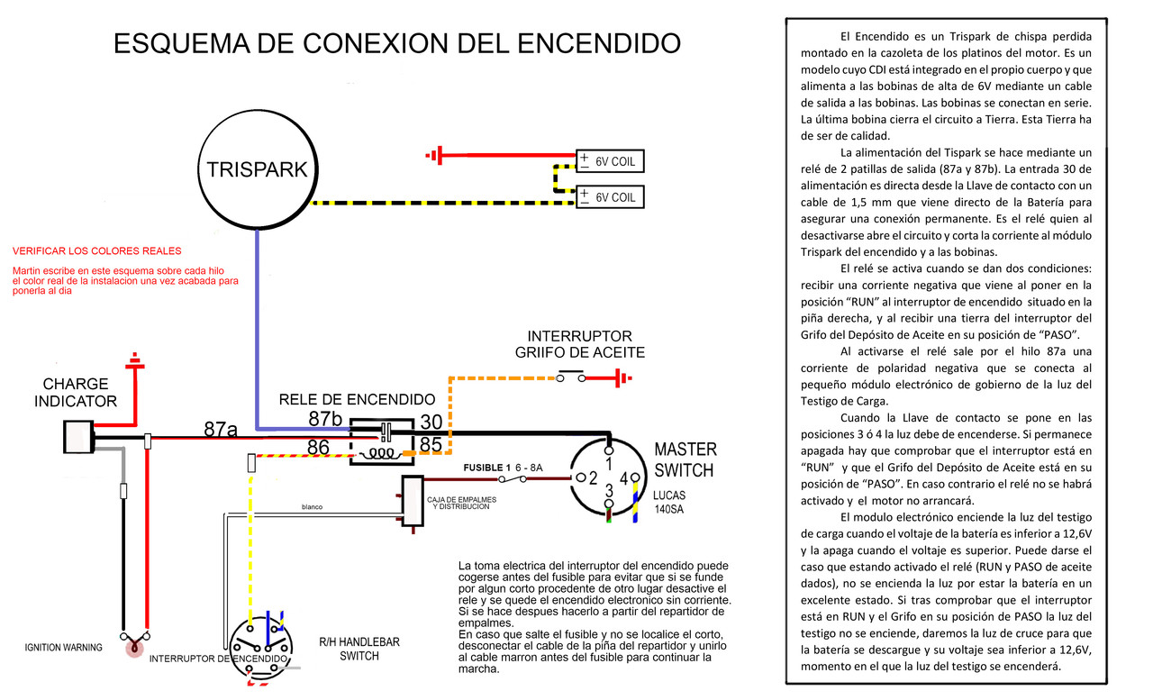

Je peux t'aider avec le faisceau si tu ne vas pas monter un faisceau original et tu as envies de faire un faisceau neuf.
Juste hier Martin m'a passe les couleurs définitifs pour les câbles de retour (un câble du pole actif ou de la masse qu'est déjà passe par un commutateur ou un interrupteur), qu'il en a choisis pour finir le faisceau (Martin a ses manies a ce sujet), et je vais les inclure dans un schème net, complet et définitif (qu'en ces moments je suis en train de finir), et tu peux profiter l'occasion qu'encore j'ai tous les éléments d'une MK3 Electric Start bien placés dans ma mémoire..., plus avant peut être que j'en ait oublie la plus part et je ne me sentirai pas capable de faire un faisceau exclusif pour ta moto si je ne suis pas juste en face de ta moto.
Je te passe une esquisse du futur schème qui peut s'adapter aux éléments électriques (et aux couleurs de ton choix), que tu aies envies de monter sur ta moto parce que l'actuel schème je l'ai fait a la requête de Martin qui m'a demande (a part d'inclure des commentaire pour lui aider a son correct montage), monter un régulateur redresseur moderne (avec unes mesures concrètes), d'accord a un alternateur triphasé de 220W (que nous avons place dans la boite de la batterie juste sous le solénoïde du moteur de démarrage), un allumage trispark, un robinet d'huile, un relais pour les feux du phare, fusibles secondaires, un petit relais de témoin de charge électronique dans le phare avec la condition d’alimenter l'allumage tispark et d'allumer l'ampoule du témoin de charge seulement quant l'interrupteur de start c'est dans sa position "on" en même temps que le robinet d'huile c'est dans sa position "ouverte"..., que j'ai résolu avec l'aide d'un relais exclusif pour l'allumage entre les deux bobines (dans la place de la boite des condensateurs et du ressistor ballast), avec une prise pour faisceau qui permet remplacer facilement le relais en cas d'avoir une hypothétique et peu probable panne.
PS: Martin a du m’appeler plusieurs fois en me demandant pour un câble en concret qui ne savait pas où connecter, parce que malheureusement je n'avais pas eu le temps que pour monter sur la moto le câblage et je n'avais pas pu faire leurs connexions de manière fixe sinon temporelle pour vérifier que tout marchait OK. Pour quelqu'un qui n'a pas l'habitude de travailler avec un grand numéro de câbles et qui n'est pas capable de se faire une idée d'ensemble, c'est très confus faire le branchement de chaque câble, et malgré qu'il ait un scheme par couleurs se trompe et lui provoque tel confusion qui finit pour lui donner des maux de tête quand on lui a change le traditionnel schème (auquel il est habitue), par autre schème neuf.

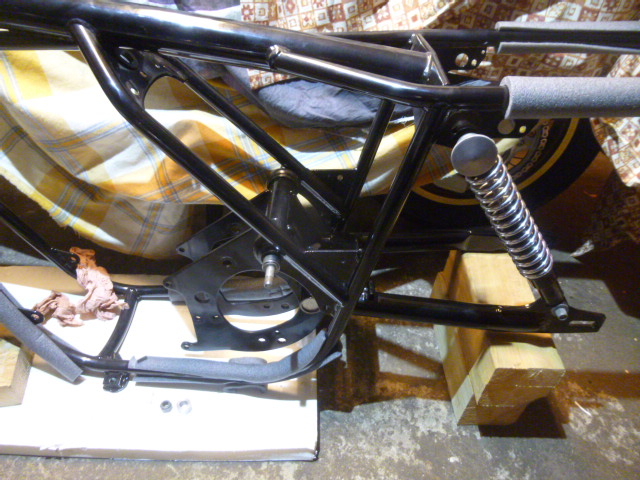

Merci pour ces éléments Pachi. J'hésite toujours pour le faisceau mais je pense partir sur un neuf, à voir. Pour ce qui est du cadre redressé, j'ai remonté l'ensemble bras oscillant avec le support de boite dans le cadre. Pas de soucis pour la mise en place. Lorsque je regarde l'ensemble, que ce soit de face ou de l'arrière, tous semble aligné et les écartements symétriques. Par contre si je regarde au niveau du bras oscillant par rapport au cadre, donc le plus près de son axe, je n'ai pas le même écart à gauche et à droite. Je précise qu'il s'agit juste d'une mise en place de l'axe sans rien serrer et que le moteur n'est pas en place non plus.
D'où la question: au niveau de l'axe du BO, ce dernier est-il centré par rapport aux tube du cadre?
Je vais faire un essai avec le moteur également et voir si tout va en place

Je psychote peut être pour rien
Je vais quand même présenter le moteur et voir si les différents axes se montent correctement

C’est quand on mets la tige (goujon?), de l’isolastique entre le cadre et l’ensemble du bras oscillant (moteur placé), quand tu pourras t’apercevoir d’un posible problème.

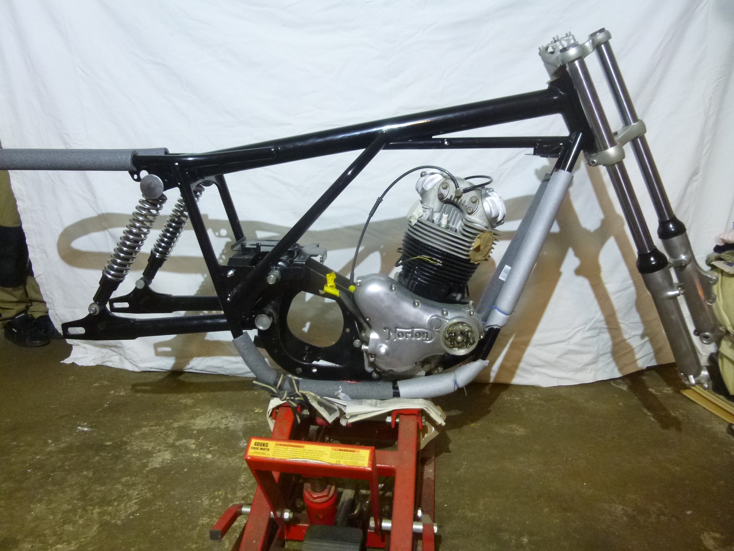

Le moteur a été monté dans le cadre avec l'aide d'un collègue. Pas de soucis particulier et tout est allé en place
