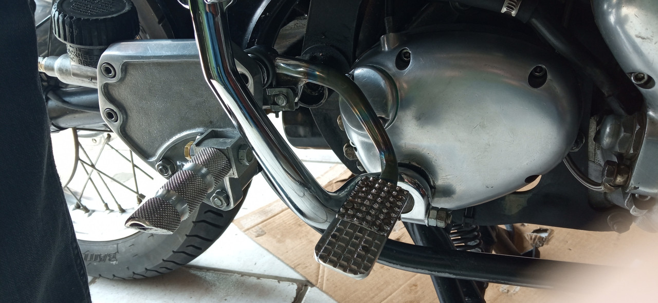

Hello,
fin du feuilleton (enfin, je pense).
Mise en bonne configuration de la pédale de frein.

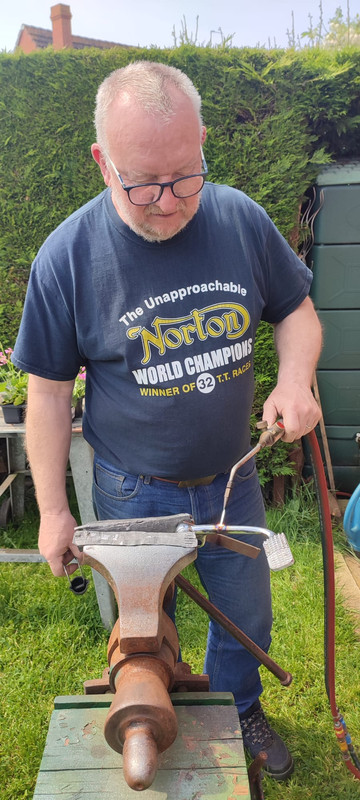

Tout compte fait, elle est passée au chalumeau.

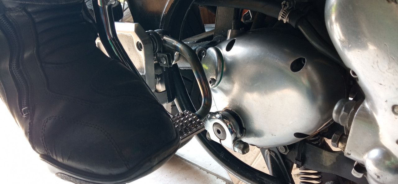

La pédale étant dans l'axe du repose pied, ça ne pouvait pas le faire, après
réflexion, intervention au chalumeau en deux temps.

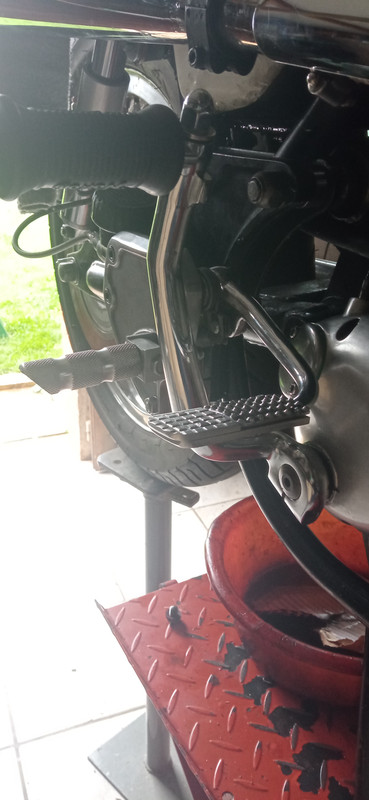

Une, baisser la pédale de 6 cms.
Deux, redresser le bout là où les orteils officient.
Y a plus qu'à aller se balader...
