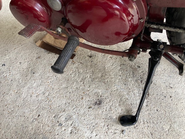

Un peu de bricolage hier après-midi. La fuite d'huile venait du bout de la dynamo, il n'y avait pas de joint et je ne savais pas qu'il en fallait un. J'en ai fait un en papier et mis un peu de pâte, ça devrait le faire. Un bout de durite a remplacé le caoutchouc du sélecteur, mystérieusement envolé durant la dernière balade/essai.
Ma moto n'a qu'une béquille centrale, laquelle, située tout à l'arrière est fort peu pratique. Je veux bien en fabriquer une mais je m'interroge : à quoi ressemble la béquille latérale sur ces machines? Il y a une partie sous le cadre à gauche qui ressemble fort à une fixation dédiée, mais cela donnerait un axe de rotation horizontal, alors que normalement ça doit faire un angle. A moins qu'il ne s'agisse d'un ancrage pour side-car?
Bref toute idée serait la bienvenue.

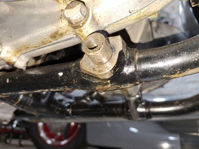

yvan d
- Messages : 795
- Localisation : 71 macon
Re: Ariel NH 350
J'avais mis une béquille comme ça mais il faut trouver le bon diamètre et faire un point de soudure pour pas que ça tourne et bricoler un peut ....
https://www.feked.com/9-universal-side- ... sizes.html
Une photo de ta fixation de béquille au cadre pourrai aider
Gilles31
- Messages : 134
- Inscription : 05 mars 2024, 14:39
Re: Ariel NH 350
yvan d a écrit : ↑09 mars 2025, 08:43 J'avais mis une béquille comme ça mais il faut trouver le bon diamètre et faire un point de soudure pour pas que ça tourne et bricoler un peut ....
Voilà la photo. L'axe de rotation étant horizontal, ça veut dire qu'une fois repliée, l'éventuelle béquille dépasserait latéralement, bizarre! Sinon, autre solution, reprendre l'idée de la béquille adaptable, mais fabriquée maison. J'en ai une qui traine, de provenance inconnue. Si ça me prend de bricoler un de ces jours!

Encore plus simple que la soudure : Percer le tube du cadre et la tête de la béquille, et la maintenir avec une vis M6 et un écrou de l'autre côté. La béquille ne bouge plus et se replie parallèlement au tube du cadre.yvan d a écrit : ↑09 mars 2025, 08:43 J'avais mis une béquille comme ça mais il faut trouver le bon diamètre et faire un point de soudure pour pas que ça tourne et bricoler un peut ....
J'ai monté cette béquille "standard" sur ma BSA C11, tellement déployer la béquille centrale est un exercice de culturiste...
