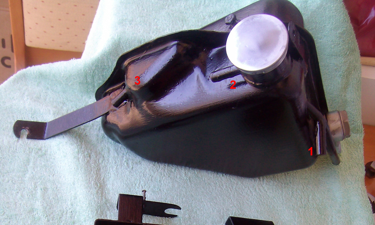

Je reviens sur mon reniflard du carter primaire. Le tuyau qui s’y raccorde est branché sur le haut du réservoir d’huile ou il y a un bossage avec le tube soudé qui part vers l’avant. C’est pas plutôt la mise à l’air libre de ce réservoir ????

Ce système dans ta transmission primaire n'est pas monté d'origine.
Ce qui n'exclut pas que quelqu'un a fait migrer la mise à l'air du résé d'huile vers le carter de transmission primaire, au lieu du boîtier filtre à air
pour les normes américaines, ou à l'air libre pour l'Europe.
C'est pas une mauvaise idée en soi, mais il y a déjà de l"huile d'origine là dedans, quelle raison de rajouter des vapeurs d'huile ?

Pour nous entendre mieux:
1- branche de graissage de la transmission secondaire (qui ne sert a rien)
2 - branchement du reniflard
3 - tuyau d’aération du réservoir d'huile (le plus normal c'est brancher un tuyau vers le bas moteur, parfois ce tuyau se branche a le filtre d'air mais c'est la première fois que je connais une moto ou l’aération du réservoir se branche au carter primaire, mais je dois reconnaitre que c'est plus ecologique que ce que je fais de jeter par terre les gouttes d'huile et de l'eau condense provenant du réservoir d'huile)

C’est bien ce que je pensai
Messages : 8846
Re: Questions commando 750
Ce pas mal le truc, mais peut etre tu devras de vidanger de temps en temps l'exces d'huile dans le carter primaire.
J'ai roule pendent longtemps avec la torique du vilo endommagé et le carter primaire se remplissait peu a peu d'huile provenant du carter moteur..., quand le niveau d'huile était très haut l'embrayage glissait et je devais faire reposer la Commando sur la béquille latérale et desserrer la petite vis de vidange pour laisser sortir l’excédent d'huile. Apres l'embrayage ne glissait plus jusqu’à le suivante fois.
Bien vu tu as un système d’évacuation des gaz ecologique qu'en même temps c'est un système de remplissage automatique d'huile dans le carter primaire..., reste avec ce systeme, il n'y a que des avantages! :lol:
