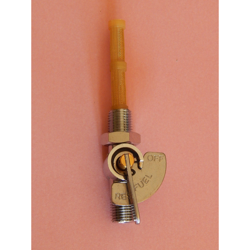

Ton robinet avec réserve c'est ce modèle que tu as
J'ai le même sur la BSA .Il n'y a pas de tube sous le petit tamis .

Si j'ai bien compris les explications de Zerton :
C'est normal qu'il n'y ait pas de tube sur un robinet "réserve".... c'est sur le robinet principal qu'il doit y en avoir un, pour que quand l'essence atteint le niveau haut de ce tube, le moteur s'arrête. En mettant le robinet de "réserve" sur RES , comme il n'a pas de tube, l'essence peut continuer à descendre.

elmo a écrit : 24 avr. 2024, 15:18 Si j'ai bien compris les explications de Zerton :
J'aimerais bien mettre un robinet 3 positions (ON OFF RES) sur la B31 (je n'ai qu'une seule sortie).
Elmo, il y a longtemps que j'avais explique la manière d'adapter un robinet M10 x 1 pour monter sur un réservoir dont filetage est en pouces: viewtopic.php?p=256127&hilit=robinet+commando#p256127 Un robinet en métrique est facile de trouver et a un prix économique dans n'importe quel magasin ou petit atelier moto. Comme tout commentaire que renie des pouces mon idée a été entendue par la congrégation comme d’apostasie et je suis été condamne d’hérétique et si bien mon écrit n'a pas pu être jeté au bûcher, il a été ridiculise publiquement a la Place Major du MAC.
Le corps d'un robinet de 2 positions n'a qu'un seul trou pour vider l'essence du réservoir (le robinets de 3 position ont 2 trous dans le corps). Les robinets des deux cotes sont les memes, la seule difference c'est que sur le robinet d'un cote s’insère une canicule ou tuyau qui va définir le niveau d'essence de réserve, pendant que le robinet de l'autre cote son trou n'a rien, aucun tuyau, et pourtant va vider complètement l'essence du réservoir a partir du niveau d'essence de reserve qu'a limité l'autre robinet. Quand on ouvre le robinet avec le tuyau, le niveau d'essence du réservoir aura dans le volume intérieur du réservoir le même niveau que l'hauteur du tuyau du robinet et pour ce robinet ne sortira plus d'essence, moment ou s’impose ouvrir le robinet de reserve place de l'autre cote que n'a aucun tuyau pour vider complètement le réservoir par son trou qui est place dans l'endroit plus bas du réservoir (excuse moi la redondance, je ne sais pas m'expliquer mieux, j'ai fait un essaie d'expliquer ça avant, et je regarde que je suis ete incapable de te donner un explication plus claire avant).
